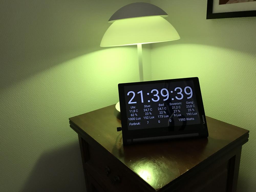

Dette er fra soverommet mitt, pen Hue-lampe på begge sider. I etterkant innser jeg jo galskapen med 2x3000,- til lamper, men...
Hobbyen er ikke billig akkurat.
Hvis noen har erfaringer å dele blir jeg glad for tips. Jeg begrenser det til 2-3 moduser + av knapp.
EDIT: Tableten demper lyset på en glimrende måte. Imponert over hva Lenovo får til for skarve 1790,-.
