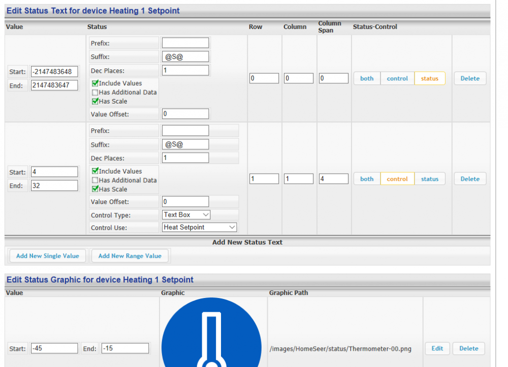

Noen som bruker Alexa til å endre setpoint på en Multireg termostat?
Problem1: Før kunne ikke HS sette den verdien fordi den var multibyte (eller hva det nå hette)
Noen sa at det var fikset nå og jeg ser at jeg nå kan sette verdien fra WEB, men hva med fra CAPI eller SCRIPT?
(jeg får det ikke til)
Problem2: Hva med komma-tall? Alexa hjelperen til J00n tar bare heltall. Parser dere kommandoen selv? Deler dere kode?

Om devref til setpoint propertyen er 2345 og verdien jeg vil sette er 20, hva er script statementet jeg skal bruke da?
