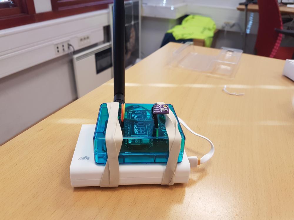

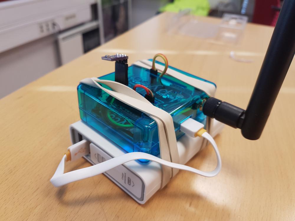

Jeg meldte meg på som betatester for Telenor sitt IoT-prosjekt for en stund siden. I forrige uke fikk jeg tilsendt utstyret som var en LoPy med en MPU-95/65 sensor (gyro, aksellerasjon og kompass). LoPy kjører MicroPython så de som er dreven på Python vil føle seg som hjemme.
Telenor baserer seg på LoRa som kort forklart er ett nettverk med ekstrem lang rekkevidde på bekostning av lave hastigheter, noe som gjør det perfekt til å sende sensordata etc.
Telenor har satt opp noen antenner rundt om kring i de største byene. Jeg fikk ikke dekning hjemme, men på jobb som er litt mer sentralt i min by (Tromsø).
Jeg hadde en BME280-sensor liggende som jeg bruker fordi jeg ser mer nytte i den enn i gyro-sensoren for mitt bruk.

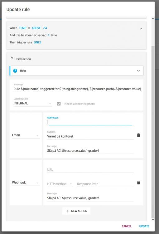

Etter litt koding og konfigurering har jeg dermed noen sensordata i Telenor sitt GUI. Veien videre er og integrere dette med openHAB via MQTT siden Telenor allerede har laget ett brukbart API til deres løsning.
