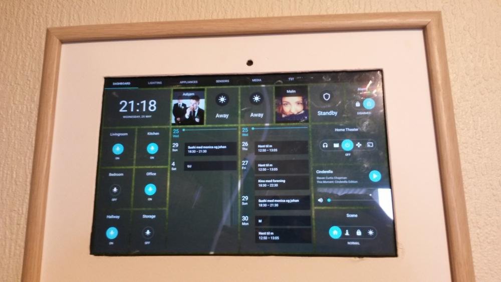

Jeg bruker Project Rotini og HabPanel som grensesnitt for panelene mine, Tasker , autoremote og IP webcam Pro til automasjon av "skjerm av/på", alarm ved bevegelse, og notifikasjoner.

@Lazarus noen screenshots å dele for å se hvordan det ser ut med Rotini og HabPanel?

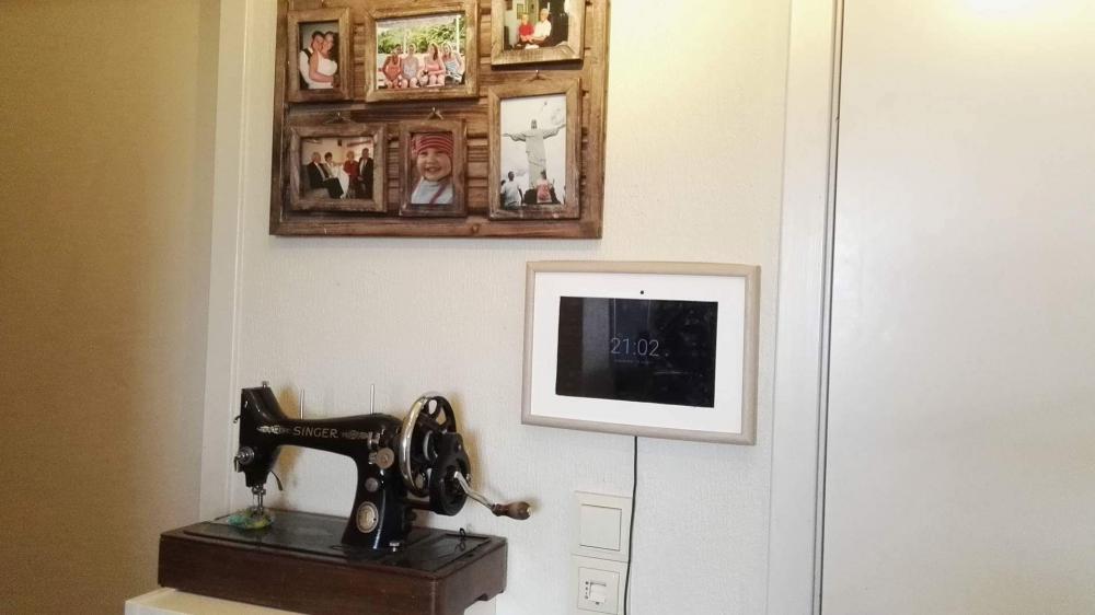

Bruker en gamle Asus TF-101 pad hjemme i gangen. Denne kjører per dagsdato Project Rotini.
Ramme er enkelt og greit bare noen treverk jeg hadde ligende som jeg slisset et spor i, pusset og behandlet med noe beis. Det bak veggen krever i dette tilfellet en elektriker men kan gjøres med en enkel kanal ned til en stikk.

Beklager sent svar... :) Alt for mye å gjøre på alt for liten tid.
Rotini slik jeg har satt det opp, beklager dårlig bildekvalitet.:
For flere bilder av rotini se her:
Har ikke tilgang på mitt oppsett av HabPanel nå.(systemet mitt har en lengre pause)
Men her har du noen eksempel: https://www.google.no/search?q=habpanel&tbm=isch
Fant ingen god guide på modding av ikea rammer. Men slik jeg gjorde det så skar jeg ut støtter til nettbrettet i tre slik at den kan festes på innsiden av rammen.
