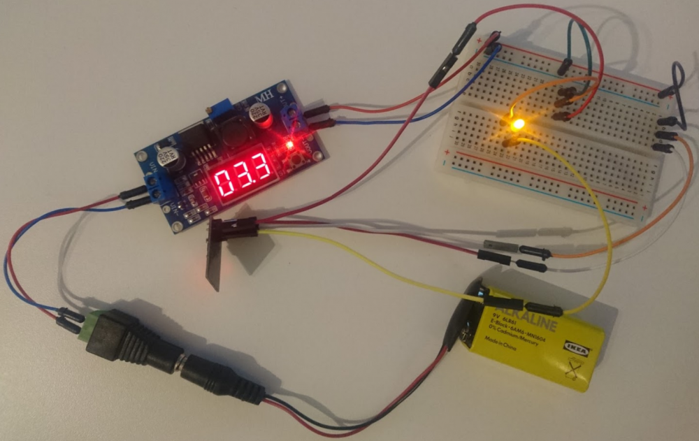

Venin Skrevet 29. mai 2017 Skrevet 29. mai 2017 Jeg har en ESP8266 kjørende på NodeMcu som styrer et lite LED-lys, og har satt opp en webserver med On/Off-knapp. Men hva er en god måte å trigge dette fra Domoticz? Jeg har sett noen guides som bruker nc til å sende kommando, men jeg har serveren på Windows og har ikke lyst til å styre med Cygwin. Først tenkte jeg en bryter i Domoticz som åpna http://ip/ledOn, men det var visst ikke helt enkelt å hente inn parametre fra URL i LUA. Så så jeg på HTTP POST fra Domoticz, men det kom jeg heller ingen vei med. Any ideas? ? Siter
Venin Skrevet 29. mai 2017 Forfatter Skrevet 29. mai 2017 Yey! Kunne bruke Curl siden det fantes greit til Windows. Kommandoen blir da curl -X POST -d led_light_switch=Off http://10.0.0.15:80 -m 1 . Skulle helst hatt en bedre måte å drepe Curl-prosessen for å unngå disse "script_device_esp8266.lua has been running for more than 10 seconds", men -m 1 stopper den i hvert fall etter et sekund. commandArray = {}; DomDevice = 'ESP8266' IP = '10.0.0.15' Port = '80'; function send(msg) runcommand = "curl -X POST -d "..msg .." http://"..IP..":"..Port.." -m 1" print (runcommand) os.execute(runcommand) end if devicechanged[DomDevice] then if(devicechanged[DomDevice]=='Off') then print("Turning the light OFF") send("led_light_switch=Off") elseif (devicechanged[DomDevice]=='On') then print("Turning the light On") send("led_light_switch=On") else print(devicechanged[DomDevice].." is neither ON or OFF") end end; return commandArray Siter
