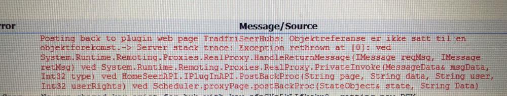

Tor Aage Skrevet 4. november 2017 Skrevet 4. november 2017 Deaktiverte plugin. Lastet inn ny oppdatering. Restartet plugin og ser har rett nummer. Men.. Rescanning bulbs står det, men når jeg trykker save, kommer ikke «HUB SAVED!» som før og det er ingen bedring. Alle pærer er offline.. Siter

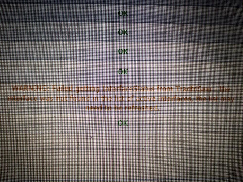

Tor Aage Skrevet 4. november 2017 Skrevet 4. november 2017 Får også denne beskjeden (se bilde) Og en linje i loggen sier: «No pre shared key exist for hub with key (koden bak boksen) getting new PSK... Siter
Moskus Skrevet 4. november 2017 Forfatter Skrevet 4. november 2017 Prosessen kjører i bakgrunnen, drep den. Eller restart maskinen. Siter
Tor Aage Skrevet 4. november 2017 Skrevet 4. november 2017 Restartet hele maskinen men får fortsatt feilmelding Både i det lille vinduet når HS starter og i loggen Siter
Moskus Skrevet 4. november 2017 Forfatter Skrevet 4. november 2017 8 minutter siden, Tor Aage skrev: Restartet hele maskinen men får fortsatt feilmelding Hvilken? Restart hub, og sjekk at du har riktig IP-addresse. Siter
Tor Aage Skrevet 4. november 2017 Skrevet 4. november 2017 (endret) 1 time siden, Moskus skrev: Hvilken? Restart hub, og sjekk at du har riktig IP-addresse. Har riktig IP :-/ Endret 4. november 2017 av Tor Aage Siter
Tor Aage Skrevet 4. november 2017 Skrevet 4. november 2017 Har om nevnt riktig IP, og har restartet HUB også Siter
ZoRaC Skrevet 4. november 2017 Skrevet 4. november 2017 4 minutter siden, Tor Aage skrev: Har om nevnt riktig IP, og har restartet HUB også Er hub’en din oppdatert til den nye versjonen firmware? Siter
Tor Aage Skrevet 4. november 2017 Skrevet 4. november 2017 Akkurat nå, ZoRaC skrev: Er hub’en din oppdatert til den nye versjonen firmware? Ja, det var derfor det for noen dager siden ble et relativt "dumt hus", ettersom IKEA hadde oppdatert hub. Fikk iallfall beskjed om at en viktig oppdatering hadde blitt gjort, og vips var huset dumt Siter
Tor Aage Skrevet 4. november 2017 Skrevet 4. november 2017 Ser ut som hub fra IKEA har versjon 1.2.42 Siter
