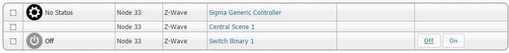

TomB Skrevet 10. juni 2017 Skrevet 10. juni 2017 (endret) Jeg bestilte for en stund tilbake en Sunricher 1 kanals glass bryter for RGB, og har nå endelig startet med den. Jeg har fått inkludert den i HS3, men jeg ser ikke helt hvordan jeg skal kunne koble den mot min Fibaro RGBW controller og velge farger direkte. Når jeg legger den inn (har valgt non-secure), så får jeg disse enhetene. Selve bryteren har 4 velgere på toppen for scener, og den har 4 brytere for R G B W under. I tillegg er det fargehjulet og av/på bryter. Selve scene-kontroller delen ser ut til å fungere som den skal, jeg ser den registrerer press, hold og release korrekt. Men når det gjelder mulighet til å styre selve fargevalg og styrke er jeg veldig usikker på hvordan jeg skal gå frem. Er det noen her som har noen tips, eller har brukt tilsvarende selv? Endret 10. juni 2017 av TomB Siter

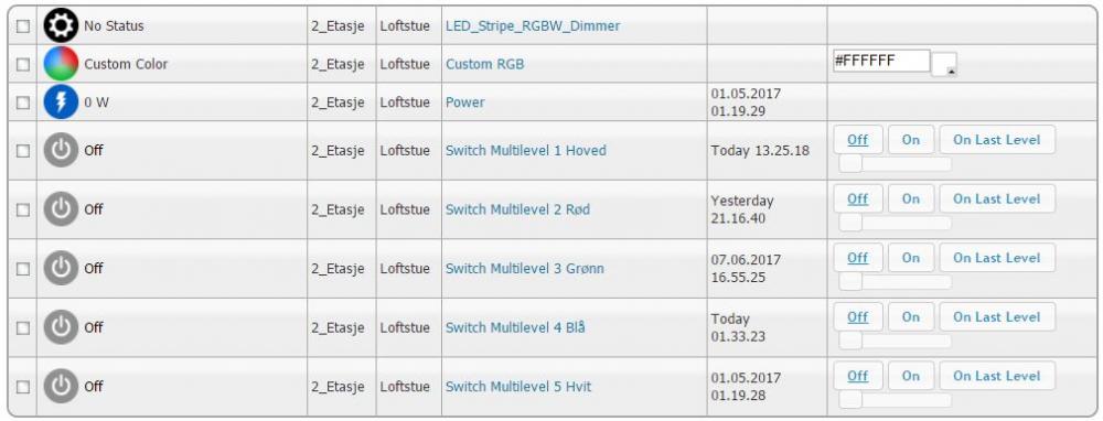

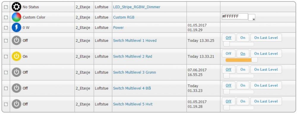

TomB Skrevet 10. juni 2017 Forfatter Skrevet 10. juni 2017 (endret) Men jeg ser et annet merkelig problem som jeg ikke har vært borti før nå. Når jeg skrur på Fibaro RGBW kontrolleren nå enten via Sunricher kontrolleren eller via min vanlige scene-kontroller så oppdaterer ikke statusen seg i det hele tatt i HS3. Dette har den alltid gjort før, men har tydeligvis stoppet med det nå (eller tidligere uten at jeg har sett det). Jeg har endel automatikk som styrer denne Fibaroen så det er lenge siden jeg har sett på den inne i HS3. Se bilde, sånn ser det ut uansett om den er på eller av. Jeg har prøvd en rescan, optimize og full optimize og det gjør ingen forskjell, den oppdaterer seg allikevel ikke. Den virker som den skal, men jeg vil tro jeg kan få problemer om jeg skal bruke statusen inne i HS3 til noe som helst. Noen ide om hvorfor dette skjer, evnt andre som har sett samme problem? Kan også legge til at tidligere når jeg trykket feks på kun RØD slik at den gikk på 100%, så gikk også HOVED til 100%, men det heller skjer ikke nå, ref neste bilde. Endret 10. juni 2017 av TomB Siter
ZoRaC Skrevet 10. juni 2017 Skrevet 10. juni 2017 (endret) Du kan prøve en assosiasjon uten å velge endpoint og se om det endrer noe. Evt om du har 2 endpoints, prøv en assosiasjon fra gruppe 2 til begge. Ang det andre problemet, er gruppe 1 på Fibaroen assosiert med HS? Egentlig skal vel assosiasjonene på gruppe 1 mot HS være uten endpoint på begge enhetene. Endret 10. juni 2017 av ZoRaC Siter
TomB Skrevet 10. juni 2017 Forfatter Skrevet 10. juni 2017 (endret) Nå viste det seg at det var kun et heng på Fibaro RGBW kontrolleren som gjorde at den ikke viste status i HS3. Når jeg gravde den frem og tok strømmen ut og inn så oppdaterer den seg slik den skal igjen. Så det var et ikke-issue : Men knappene for R G B W har jeg fremdeles ikke funnet ut av .... Jeg tok bort Endpoint 1 på group 1 med Homeseer, men hvis jeg prøver å ta uten Endpoint på Group 2 hvor jeg peker til Fibaroen, så velger den merkelig nok en helt annen enhet. Prøvde flere ganger, når jeg legger på Endpoint 1 etter så får den korrekt assosiasjon. Endret 10. juni 2017 av TomB Siter
