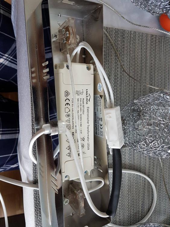

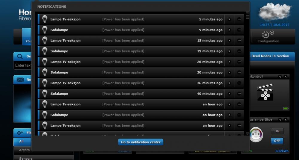

Mucho Skrevet 18. juni 2017 Forfatter Del Skrevet 18. juni 2017 Det ble en home center lite og fibaro wall plugs + nexa wall plug dimmere. I tillegg har jeg kjøpt Nodon fjernkontroll som kan monteres på vegg og en fibaro bevegelses sensor. Systemet er oppe å går skikkelig nå, bare enkle scener så langt og automatisk nattlys i stue styrt av lux og bevegelse. Kjøpte først aeotec plug inn dimmer, men disse er ikke kompitable med FHC så fikk heldigvis byttet inn disse. Jeg kjøpte først en fibaro "The button" men den var tungvindt og treg syns jeg, Fikk heldigvis byttet den i Nodon fjernkontroll som var veldig enkel å bruke. Men dette blir ikke billig forstår jeg, for kjenner at jeg er hekta allerede ? Et par småting jeg ikke helt finner ut av: Det ser ut som controlleren sender (eller får) signal med jevne mellomrom til et par av lampene, samme beskjed hver gang "Power has been applied". Se vedlagt bilde. Har en halogen lampe over spisebordet som ikke var glad i dimming, tenkte å bytte trafo på den, se bilde. (5x20w) Er dette greie valg av trafoer for dimming: https://www.elektroimportoren.no/trafo-20-105w-rm105dn-3-utg-robus/6603245/Product.html?gclid=CJ3p8qfoxNQCFRNlGQoddv0BjA http://www.clasohlson.com/no/Elektronisk transformator /Pr365949000 Er litt begrenset plass i takboksen til lampen. så er ikke alle trafoer som passer. Jeg skal også ha RGB led pærer i et par lamper, og vurderer phillips hue, har skjønt det slik at de kan brukes med FHC uten å kjøpe hue bridge? Er det andre pærer som er kan funke bedre? Takk for hjelp ? Siter Lenke til kommentar Del på andre sider Flere delingsvalg…
Moskus Skrevet 18. juni 2017 Del Skrevet 18. juni 2017 50 minutter siden, Mucho skrev: Men dette blir ikke billig forstår jeg, for kjenner at jeg er hekta allerede Akkurat, ja... Den 6/14/2017 klokken 9.47, Mucho skrev: Skal ikke ha mye automasjon i huset. ... ? 52 minutter siden, Mucho skrev: har skjønt det slik at de kan brukes med FHC uten å kjøpe hue bridge? Jeg trodde du måtte ha Bridge'n fordi det er ikke Zigbee i Fibaro-boksen... 1 Siter Lenke til kommentar Del på andre sider Flere delingsvalg…
