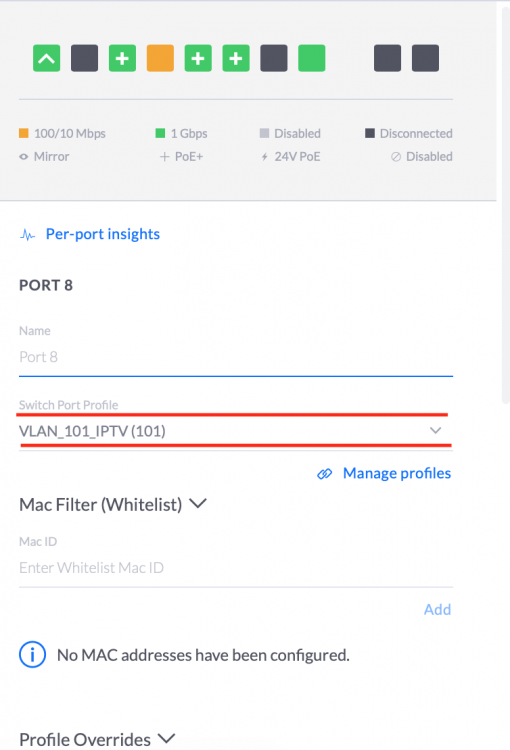

Trenger ingen konfig egentlig. Du setter FMG i bridge, kobler tv inn i f.eks port 8, og tagger den til VLAN 101 (lager en VLAN profil med VLAN 101 i USG), så tagger den porten dekoderen er koblet til med samme vlan-profil.
Resten vil leve sitt eget liv FMG -> USG WAN -> USG LAN -> switch f.eks port 1
For internett trenger du ikke tagge, du vil få DHCP rett fra FMG med korrekt oppsett, bare viktige er å lage TV-VLANet og tagge de portene som skal ha TV så får du passthrough på samme kabel uten de på virker hverandre.

La inn bilde over av alt konfig du trenger for iptv. Du må ha to kabler, en til VLAN direkte i switch (tv) og en gjennom USG (internett)
Jeg har en switch bak tv og tagget en port til TV og resten er untagged. Da slipper du styret med dekoderen må ha proxy etc

Tror ikke merke betyr noe så lenge du kan tagge porter, gjør det bare enkelre med samme merke.
FMG port 1 / tv -> inn i en dedikert port på en switch som tagges til vlan 101, så tagges porten dekoderen er koblet til til det vlanet
Internett trenger ikke noe tagging

Har koblet port 1 fra FMG til port 7 i Unifi-switch og tagget denne med vlan 101:
Deretter har jeg kabel fra Unifi switch port 4 (denne er ikke tagget med noe port - det skal jeg vel ikke?) til Netgear GS105PE. Fra denne går det kabel fra port 2 til dekoder.
I oppsettet til Netgear har jeg to valg: Port-based VLAN eller 802.1q-VLAN. Utifra det jeg kan se er det kun i 802.1q-modus jeg kan sette VLAN til 101, i den andre modusen er det kun 1-5.
Spørsmål 1: Skal port 2 fjernes fra vlan id 1 i oversikten ovenfor?
Spørsmål 2: Det er en innstilling som heter "PVID". Skal jeg gjøre noe her?

Da fikk jeg det til. Måtte rote litt med untagged og tagged VLAN-trafikk på portene.
