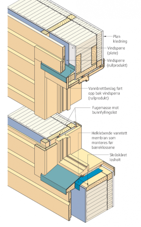

Jeg ser huset ditt er ikke av helt nyeste type, så da er det litt enklere å gjøre sånne ting. Mitt hus er i TEK10 standard og har dermed plastikk/sperre som totalt tetter av huset med unntak av ventilasjonen. Er det noen andre her som har TEK10 hus som har gjort gjennomføring fra inn til ut? Jeg har lyst til å gjøre om kameraene til PoE i stedet for wireless, og da må jeg gjennom på ett eller annet sted.
Mellom karmen til dører/vinduer og stender har du en sjanse uten å måtte gå gjennom vind- og fuktsperrer.
Du må ta av lister, og burde (forhåpentligvis) se at det er dyttet med mineralull og gjerne fuget. Men mineralullen kan tas ut og settes på plass, og fuger kan gjøres på ny.
Ok, jeg mente at jeg så de la fuktsperren helt til kanten av vinduet, altså under lista, men det er mulig jeg husker feil. Jeg kan starte med å ta av utvendig og så se hvordan det ligger ann der, hvis det ser greit ut så kan jeg få av innvendig uten at det burde bli noen store skader av den grunn.

Du har nok gjort det, i det minste i bunnen for der er det jo ekstra kritisk. Men på sidene og over burde det være noe plass.
Du får (selvfølgelig) ikke hele pluggen gjennom, men må nok montere på en RJ45 etterpå.
Byggforsk-blad 523.701:
