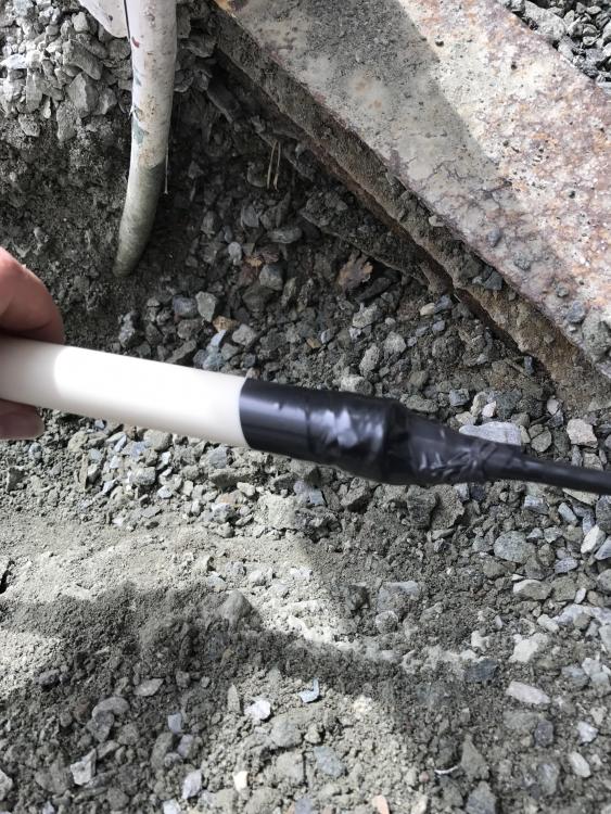

19 minutter siden, LenothX90 skrev:
Hei, beklager å vekke en gammel tråd, men la du kablene rett ned i grusen ? Da kan du risikere vanninntrenging og premature skader på kabel.@ZoRaC
Takk for innspillet. :)
Jeg brukte et rør og tapet endene:
I tillegg brukte jeg nettverkskabel for utendørsbruk (UV-skjerming).
Det burde vel holde? :)
