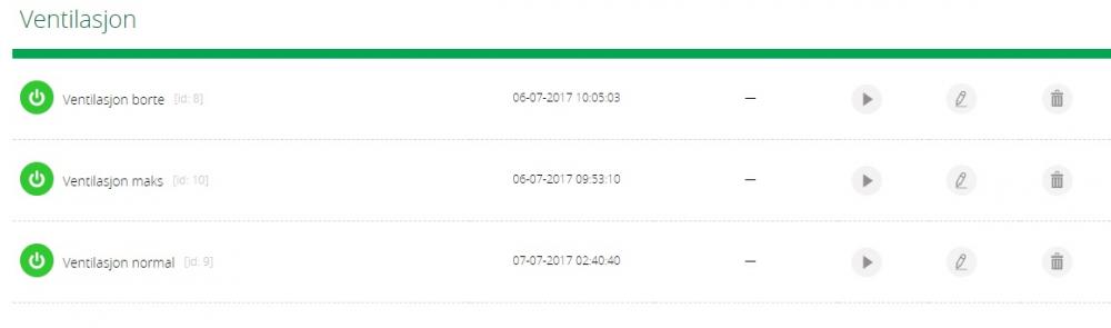

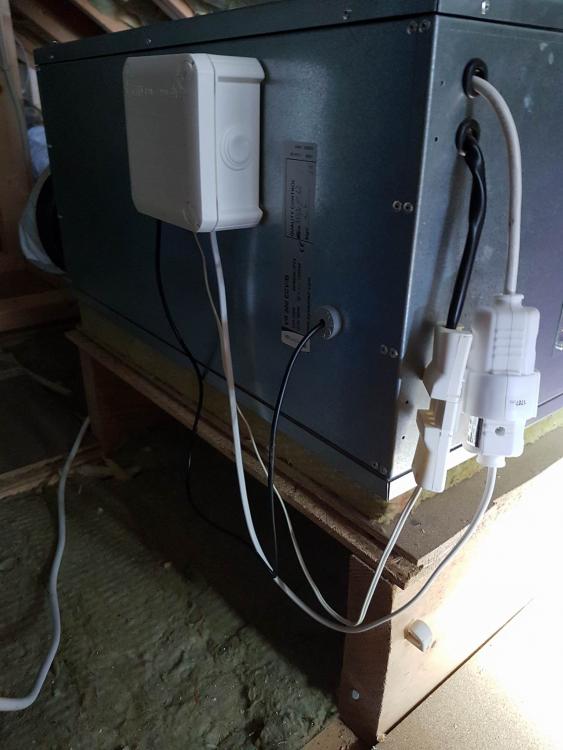

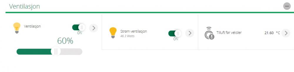

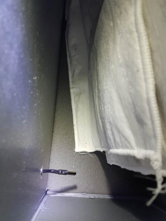

Etter mye banning pga "Fibaro home center lite" så leverte jeg det tilbake til butikk og fikk pengene tilbake (forøvrig det smarteste jeg har gjort på lenge)
Så kjøpte jeg Vera Plus brukt for en grei penge, det er jo en annen verden enn det j.... Fibaro systemet. Så har nå fått til å styre ventilasjonen, men bare på hastighet så langt, skal bestille det jeg trenger til å styre varmegjenvinneren snart.
Har lagt til sms varsel hvis strømtrekk på ventilasjon går under 10w så da vet jeg med en gang hvis noe stopper opp.
Og skal prøve geofencing slik at ventilasjon går på minimum når ingen er hjemme.

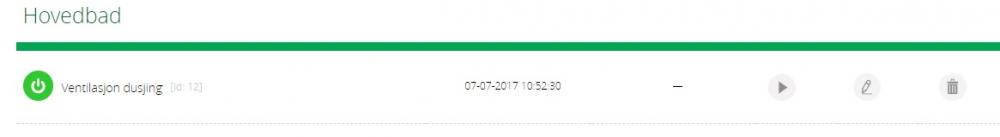

Har også satt fuktsensor på badet som kjører ventilasjonen opp til maks i 30 minutter ved fuktighet over 65%, så bare helt enkel styring så langt,
men hvordan trigger man best ventilasjonen ved dusjing, er jo ikke alltid så lett med tanke på at relativ luftfuktighet ute kan variere mye fra dag til dag.
Kunne tenkt meg å trigge den hvis luftfuktighet stiger med f.eks 20% på kort tid, men det blir betydelig vanskeligere å få til, må vel skrives i Luup da?
Eller jeg kan tenke meg at hvis jeg har en fuktsensor i stue så kan jeg si at når fuktsensor på bad viser 20% mer enn sensor i stue så skal ventilasjon
trigges?
