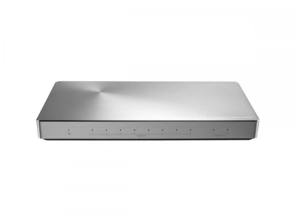

Da har jeg så smått begynt å planlegge 10gb ethernet hjemme siden prisene på switcher begynner å falle og man begynne å finne "consumer" bokser til fornuftige priser.
Første man ut er Asus switchen : ASUS XG-U2008 Gigabit Switch  i skrivene stund 2995.- på Komplett
Kun 2x 10gb porter, men jeg har trålet rundt og sett at det snart slippes switcher fra andre merker med flere porter og kanskje også billigere.
Asus kommer også med et 10gb Nic snart, lansert i april. Ukjent når man kan få tak i det.
Hvis man har altfor mye penger og ikke klarer å vente så kan man kjøpe svindyre hovedkort med 10gb nic innebygd.
Ideen kom da jeg skal kable nettverk i ny leilighet og siden 1gb har vært i evigheter og SSD disker jo lett klarer mye mer så begynte jeg å se på saken men jeg er nok bittelitt tidlig i løypa her.
Jeg legger ihvertfall Cat6A og tilhørende kontakter så lenge også ser det ut som egentlig 2018 vil bli året da det vil bli mye mer utbredt.
Tar gjerne imot tips om en NAS med 10gb NIC da jeg ikke har rukket undersøke etter det enda.
