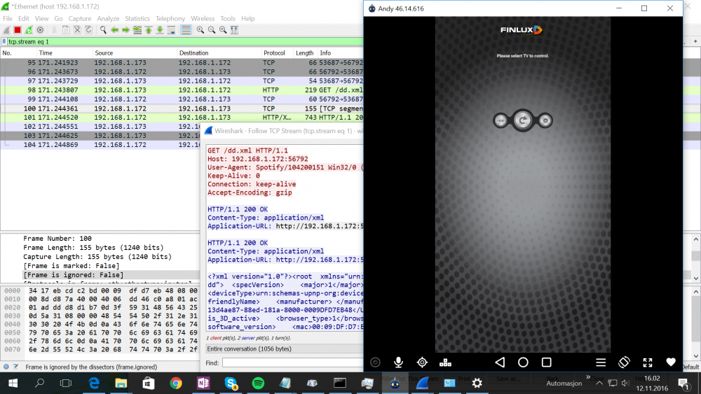

Evelen Skrevet 12. november 2016 Forfatter Skrevet 12. november 2016 (endret) Da har jeg tatt et kurs i Wireshark og skjønner litt mer hvordan man bruker det osv, så da er det bare å sette i gang Nå finner jeg ikke TV-en, her AndyOS. Prøvde så på mobilen og lastet ned appen, fant den ikke der heller . .... hmmm.. den er online, kanskje det er en ny versjon av appen som ikke støtter gammel TV? Vel, skal i noe bursdag dessverre, så får se på det siden. Funnet en XML fil da.... http://192.168.1.172:56792/dd.xml This XML file does not appear to have any style information associated with it. The document tree is shown below. <root xmlns="urn:schemas-upnp-org:device-1-0" xmlns:r="urn:restful-tv-org:schemas:upnp-dd"> <specVersion> <major>1</major> <minor>0</minor> </specVersion> <device> <deviceType>urn:schemas-upnp-org:device:tvdevice:1</deviceType> <friendlyName>FINLUX_00:09:DF:D7:EB:48</friendlyName> <manufacturer></manufacturer> <modelName>MB98_FINLUX</modelName> <UDN>uuid:13d4ae87-88ed-181a-8000-0009DFD7EB48</UDN> </device> <locale> <name>FINLUX</name> <is_3D_active>0</is_3D_active> <browser_type>1</browser_type> <tv_version>MB98</tv_version> <software_version>003918</software_version> <mac>00:09:DF:D7:EB:48</mac> </locale> </root> Endret 12. november 2016 av Evelen Siter
