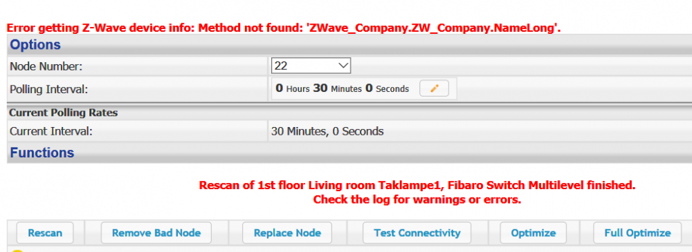

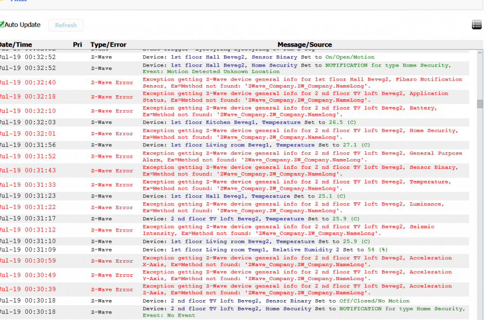

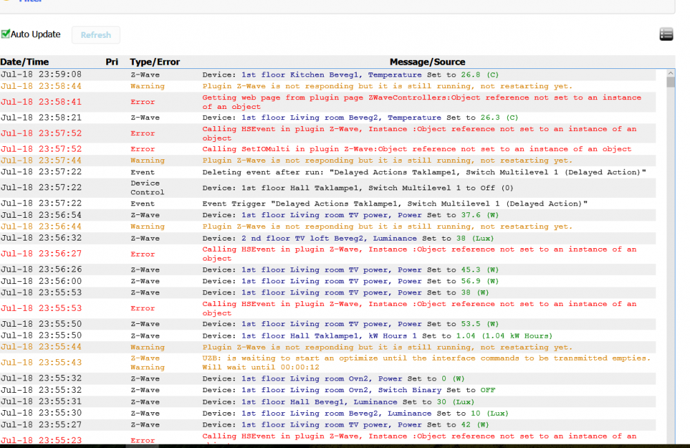

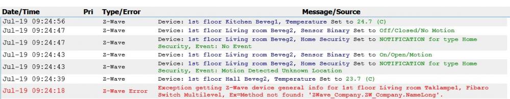

Hei,
jeg sliter fortsatt med systemet. Det er tregt som sirup, og det kan gå opp til flere minutt før lyset skrur seg på etter at en sensor er brutt. Noen ganger så skjer det ikke noe i det hele tatt.
På alle nodene er det samme feilmelding, se bilder under. Fikk melding i logg om at systemet ikke fikk respons fra den ene taklampen. Kjørte en re-scan på noden, og får opp feilmelding i loggen.
Systemet responderer en liten stund - opp til 20 / 30 minutt, så begynner det å gå som sirup.
Har prøvd å skru av alle eventer, men har ikke så mange som kjører. (I tilfelle det er noen av dem som trigger dette)
Er det noen som har mulighet til å komme med tips og triks som kan gjøre at systemet fungerer? Litt trist når det er ingen av eventene som starter til rett tid...eller at jeg må restarte systemet hele tiden. Tårer ikke å reise fra hytta med systemet i gang, da det er ikke noe som responderer.
takk.
'S

Hvor mange noder har du? Kan det være at en av dem flooder nettverket med informasjon? Det er typisk for systemer som fungerer fint i begynnelsen men så blir det for stor back log på kommandoer.
Vet ikke hvilken plugin-versjon du har men for enkelte Aeon Labs plugin moduler har jeg sett at noen "send oppdatering" tider er på hvert 3. sekund! Det er jo altfor raskt. Burde være sjeldnere enn hvert 3. minutt.
Ta en kikk på polletidene på Plugins -> Z-wave -> Node Information, og kolonnen til høyre. Hvis noen polletider er lave, så deaktiver dem.

Sleit også litt med den Company.LongName-feilen en stund.
Da var løsningen å benytte siste Beta-versjon av Z-Wave Plugin, mener jeg. Om jeg husker rett skal det egentlig være en gammel feil som er fikset i tidligere versjon. Fant info om det på Homeseer sitt forum.

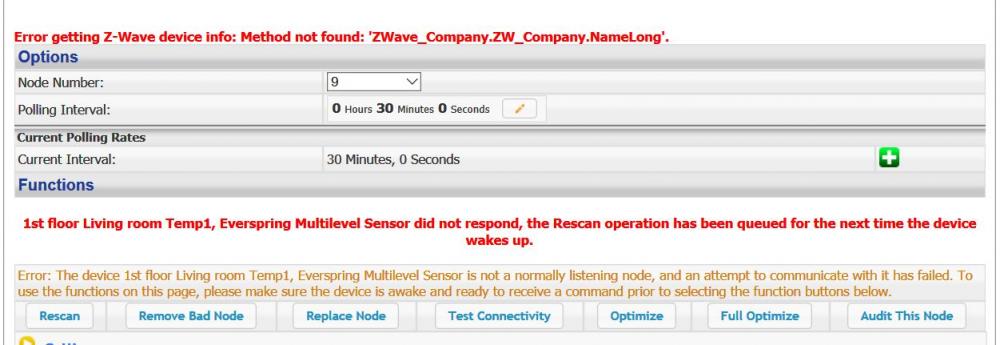

Hei,
har 33 noder totalt
Har kun Z-wave, Hstouch server og Netatmo plugin som kjører.
Observerte i går at alle nodene var satt med poll tid 0... så alle er nå satt på 30 min.
Har tatt runden med alle batteri sensorene, og satt temp og lux rapporteringstiden til lengre intervall.
Få kontakt med en eller to av dem, før det ikke er mulig å få kontakt med dem lengre - må resette Z-wave plugin, for å fortsette.
Alle eventer er skrudd av, og det er fortsatt ikke respons. Når jeg skrur av lyset i stuen, kan det gå opp til 15 sek før noe skjer..
Når jeg prøver å få oversikt på polle tiden på alle nodene får jeg feilmeldingen under:

Hei,
Jeg oppdaterte til beta .136 -> da forsvant feilmeldingen relatert til hver av nodene. Etter dette var det også mulig å gå inn på plugin, Z-wave og node info og få opp alle nodene. Opplevde at det var lettere å få kontakt med batteri nodene etter oppdateringen.
Ingen av nodene har kort poll tid, tror ingen er under 20 min.
Registrerte at det kom en feilmelding relatert en Dimmer2 lampe (ikke mulig å få node info pga mangel på strøm (?) - > sletta noden og la den inn igjen. Tenkte at dette kunne lage "lag" i systemet, har ikke sett feilmeldingen etter det.
Opplever nå at systemet fungerer en stund, og er "snappy" og responderer. Så kan det plutselig gå 15 sekunder før en sensor brytes til eventen startes... Så det er noe rusk enda i systemet. Men vanskelig å se hva som eventuelt er grunnen til at det plutselig "lagger".
Men totalt sett har listen over feilmeldinger i loggen blitt betydelig redusert :-)
