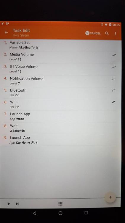

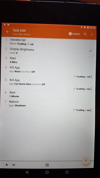

9 timer siden, Evelen skrev:
Kan noe slik kanskje virke greit?
Ja, burde vel fungere det.
