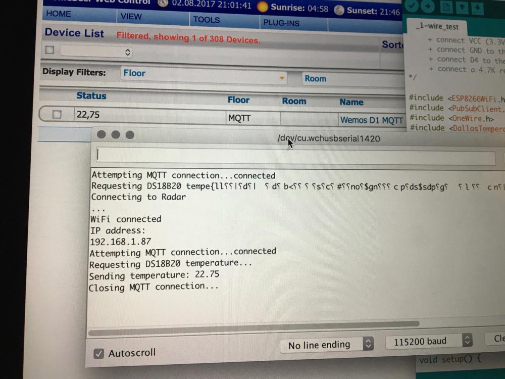

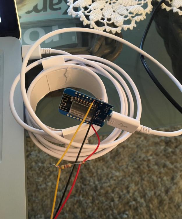

Jeg hadde endel Wemos D1 fra et strandet utsatt prosjekt (fermentrack) liggende, og en bunke med DS18B20.
Har ikke rørt en Arduino eller lignende på rundt fem år, så var forberedt på en læringskurve her.
Det gikk helt smertefritt. Kobla seg rett på WiFi, og postet temperatur med MQTT.
Nå blir det å få tak i en boks, strømforsyning og finne ut hvordan jeg kan ha flere sensorer tilkoblet.

1 time siden, Norseman skrev:
Takk for tips! Dette var jo veldig enkelt.
