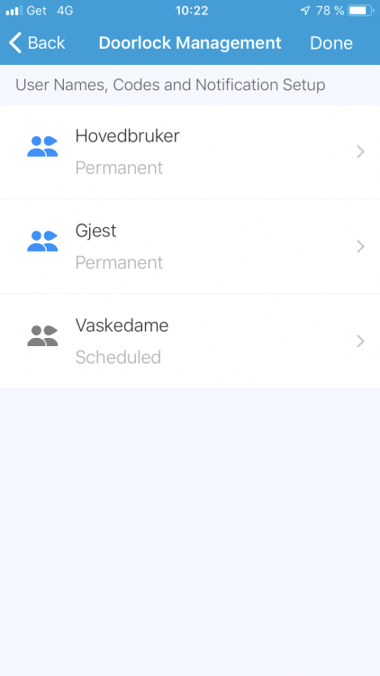

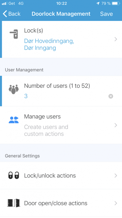

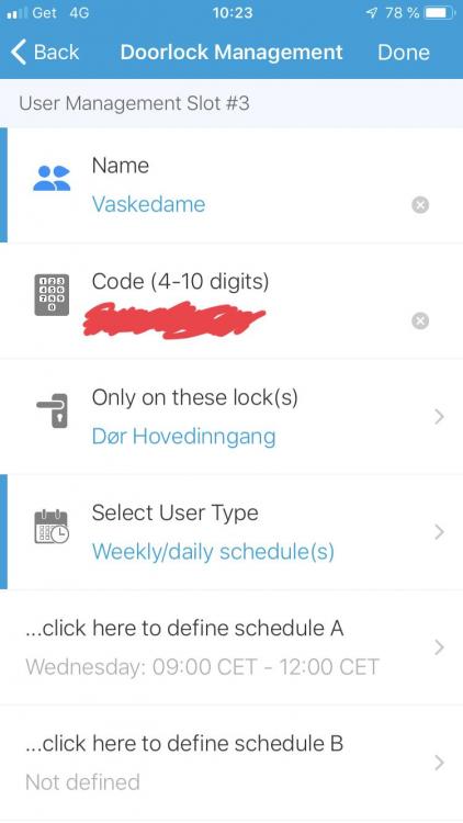

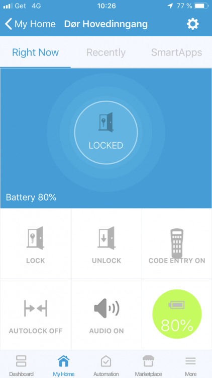

Her er noen bilder fra enheten og app som brukes. Endring av "autolock" kan gjøres direkte i interfacet og er tilgjengelig for andre ting/apps i Smartthings systemet
  cscheiene skrev (På 6.11.2018 den 9.27):

Det finnes to apper til Smartthings, en ny og en classic. Den nye er langt fra ferdig og har veldig lite funksjoner. Men den nye er på norsk. Classic er bare på engelsk
Det skal sies at den smartappen jeg bruker til å sette koder må betales for. Tror det koster 1 dollar, så får du tilgang til koden og kan lagre den på din konto for alltid. Betaler du litt mer kan du få "lifetime access" med oppdateringer og support. http://www.rboyapps.com/ Det er også gratis alternativer (det aller aller meste til smarthings er gratis) Men disse er ikke direkte utviklet mot ID Locken

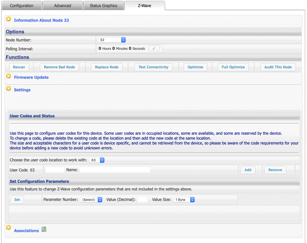

Har testet her hos meg. Fungerer som i beskrivelsen deres.
Kan nevne at det også fungerer å sette/slette koder i Z-wave menyen til Root-devicen til låsen. Her får man også assosiert et navn til koden.
1208546441_Screenshot2018-11-0619_31_42.thumb.png.2bd5c12a3835c834cf74f4f942874dff.png

Hvordan bruker du pluginen? Jeg klarer ikke å få administrert koder i pluginen. Jeg får følgende feilmelding i loggen når jeg prøver å legge inn en bruker på låsen: Inngangsdør: Pin #69; User: 69 add FAILED
