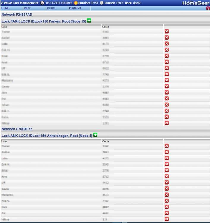

17 timer siden, toonwolf skrev:
Når informasjonen allerede finnes i systemet burde det være unødvendig å måtte legge inn tilsvarende eller omtrent samme informasjon flere ganger. Men dette kan jeg tross alt leve med.
Er informasjonen i systemet da?
Ja skulle mene det, slik ser det ut i Z-wave plug-in under "Lock Management" for mine to låser. Har "blurret" User og Code.

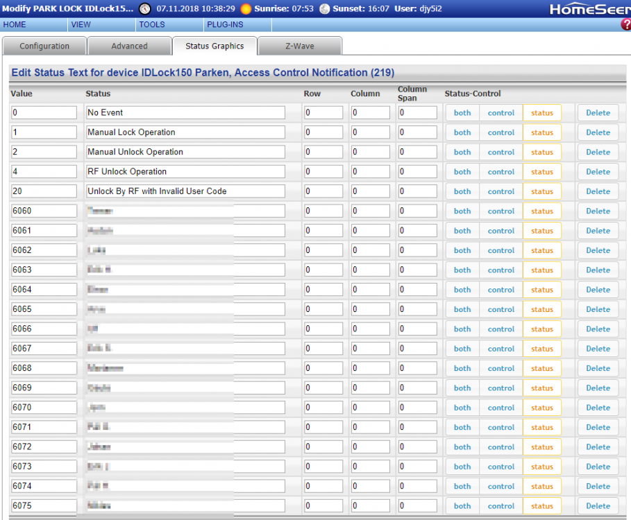

1 time siden, JohnMartin skrev:
Edit: Hvordan Value er det som skal brukes. Prøvde meg først på den faktiske pin-koden som value, men det funket ikke.
Ser det er er brukt 6063 og oppover i PDF. Er det slik at PIN 1 i låsen sender 6063 og så videre? ?
Det stemmer nok, ja. :)
Sikker?
Nå er jo ikke manualen oppdatert, men jeg leser den slik:
Master = 6001
Service = 6002
Pin 1 = 6060
Pin 2 = 6061 etc.
Det er uansett bare å låse opp med en kode og sjekke Value under Access Control Notification > Advanced.
Akkurat, ja! Den menyen er ny for meg. Jeg har ingenting der, selv om jeg har brukt en Z-wave lås i mange år. :(
Men ja da er jeg enig, da burde noen lage en måte å bygge opp Device Statuser ut fra den lista der. :)

Jeg testet dette i går, men da kun med kode 6066 og 6075 og da vistes verdiene under "Advanced". Senere i går så jeg at det kom noen "Manual Lock Operation" selv om jeg hadde lagt inn alle verdiene fra 6060 og opp til 6075. Mistenker at det var kode 6061 som ble brukt. Skal teste alle kodene senere i dag for å se om den rapporterer riktig. Slik ser det ut nå etter at jeg har lagt inn verdier for alle brukere/koder

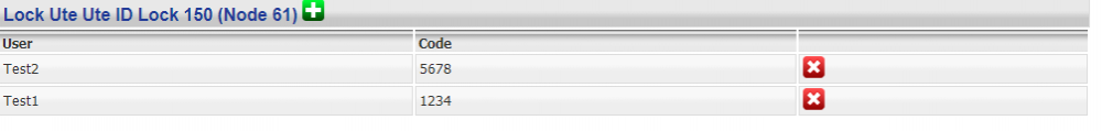

Opprettet en PIN med Lock Management i HS3. Det funket fint. Får også til å låse opp døren med koden, men da får jeg 6001 som verdi. Alle PIN jeg har opprettet med HS3 gir 6001 i verdi.
Antar det ikke er noe sync imellom PIN generert på selve låsen og PIN generert i HS3.
Kan jo fort bli vanskelig å holde oversikten. (?)
Men tror IKKE det er 100% enda..
Etter å ha testet med HS3 og PIN, så har masterkoden blitt slettet/endret!
Jeg tok ut batteriene og satte de inn igjen, bare for å se om masterkoden da funket. Det gjorde den ikke.
I tillegg, så sluttet da 1 av kodene fra HS3 å funke.
Test1-1234 fungerer ikke lengre, men Test2-5678 funker.
Så kan ikke være helt stabilt dette?
