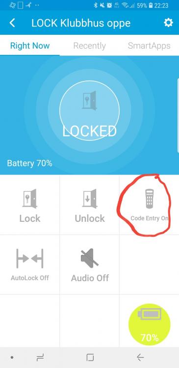

Er det mulig å deaktivere/aktivere touch-panelet til ID Lock 150 via Z-wave slik at det ikke er mulig å bruke det? Har problem med at døra blir låst når den egentlig skal være åpen fordi du ved å legge hånda på touch-panelet når den er ulåst manuelt låser den. Ser at det finnes noe i Rboy handler for SmartThings som heter "Code entry on/off". Har ikke testet det enda, kanskje @cscheiene kjenner til dette? Finner heller ikke noe i Z-wave manualen til ID Lock 150 som nevner noe om dette.
Nei det er ikke mulig. Code entry on/off er for å styre away mode (låseknappen inne) Denne devicehandleren er til mange forskjellige låser, og for å ikke få alt for mange forskjellige tiles i appen så ble denne brukt for å styre away mode på idlocken. Code entry on (låseknappen virker)= away mode off, og code entry off (låseknappen deaktivert) = away mode on
  • Thanks 1

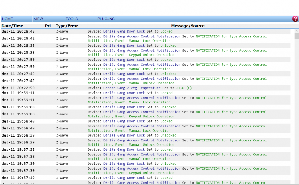

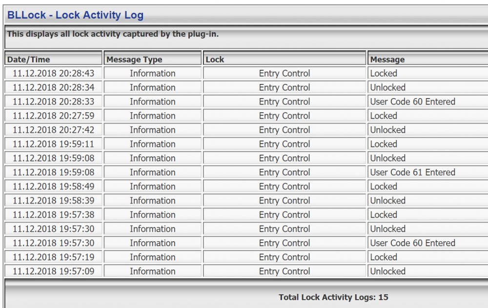

"Kryss-poster" litt da jeg lurer på om det er andre som kjører HomeSeer og ID Lock 150 som nå erfarer det samme som meg at "Access Control Notification" nå rapporterer riktig hvilken kode som har blitt brukt når døra blir låst opp (krever minst versjon 3.0.1.249 av Z-wave plugin-in og enten "Rescan" av root node eller fjerne og legge til låsen på nytt). Se mer info i denne tråden
Det virker hos meg også nå.
MEN, ikke alt. Jeg brukte BLLock til å sette en Service PIN, samt root objektet til å sette parameter 6 til 1 (Service PIN kan maks brukes en gang). Dette ble gjort ca kl 20:15, men loggen viser ikke at Service PIN er satt, ei heller at den ble brukt 1 gang ca kl 20:28:10, låst opp, låst igjen, forsøkt låst opp igjen med samme PIN, men nektet.
Men at jeg bruker min egen PIN (60 ) etter det igjen viser den.
* EDIT: Prøvde igjen, og da virket det. Det kan ha vært en glipp den første gangen jeg brukte Service PIN. Skal sjekke igjen litt senere og melde i fra hvis det fortsatt er et problem.
Spoiler
Endret av sitelux
