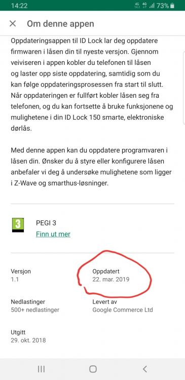

toonwolf Skrevet 29. april 2019 Skrevet 29. april 2019 4 minutter siden, Moskus skrev: Dukker denne opp i beta-app'en også? Vet ikke hvordan dette fungerer i IOS, men for Android kan det virke som om du får den siste versjonen når du er betatester. Det eneste er at versjonsnummer og dato for oppdatering ikke stemmer selv om ny versjon var tilgjengelig for nedlasting fra Google Play i dag. App Store pleier normalt å ta litt lenger tid har jeg hørt. Sjekker opp med ID Lock ang versjonsnummer i appen Siter
toonwolf Skrevet 29. april 2019 Skrevet 29. april 2019 Fikk svar på det jeg lurte på ved å lese info om dette på FB (sorry @Mastiff). Versjon 1.1 er siste versjon av appen, mens siste firmware versjon er 1.1.5. Grunnen til at det står oppdatert 22. mars må være fordi det var datoen versjonen av appen var klar. Mulig de har villet vente med å slippe den fordi firmware ikke var helt klar. Uansett: her skal det testes! Siter
