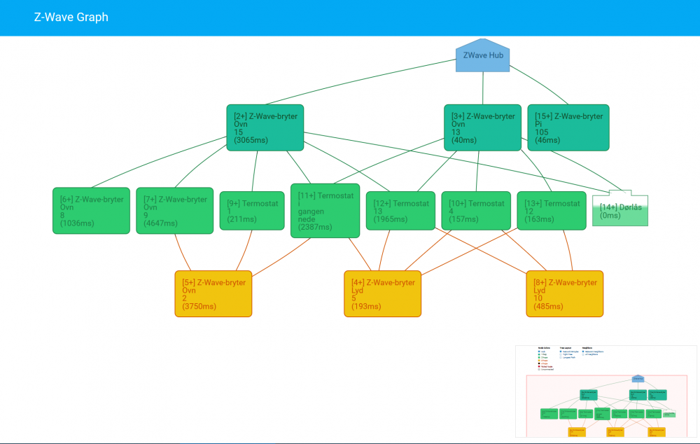

Mastiff Skrevet 11. juli 2019 Skrevet 11. juli 2019 Jeg så nettopp på Z-Wave-loggen på min Home Assistant. På en time kom det rundt 38 000 linjer på det ene nettet, med 15 noder, hvorav fem Heat It-termostater, som sender annethvert minutt, eller så. Det kom rundt 6000 linjer på det andre nettet, der det er fem noder og én Heat It-stermostat. Det ser ut til at termostatene står for 99 % av trafikken. Tre warnings som handlet om at signalet ikke kom fram til en node, og ingen steder var dørlåsen nevnt i løpet av den timen. Likevel forsvinner batteriene. Men den loggen tyder vel på at det ikke er noe action på Z-Wave-nettverket som spiser batteriene? Siter
Singularity Skrevet 11. juli 2019 Skrevet 11. juli 2019 Moskus skrev (På 3.7.2019 den 7.21): Det er bare det at andre noder ikke skal ha noe å si for strømforbruk for IDlock. Låser støtter riktignok beaming, men de skal (vanligvis) ikke konfigureres som en aktiv del av noen mesh-ruter, nettopp for å spare på strømmen. Hvis man derimot gjør noe med selve låsen relativt ofte (f.eks. polling hvert minutt), så kan man sikkert tappe batteriene i løpet av noen få dager. Ekspander Hører hva du sier, men opplevde det stikk motsatte. Forklaring kan være at idlock må sende flere pakker igjennom for å nå frem i et overbelastet nett. Så for dere som opplever noder som spammer nettet, ta svensk knappen og se om ting bedrer seg. Siter
