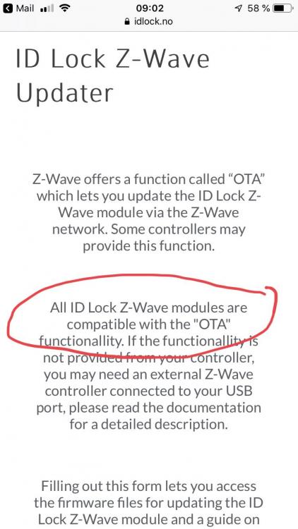

Ser at på serienummer står det xxxxB. Alle mine har xxxxA. Betyr dette at jeg ikke kan oppgradere firmware og at dette er for en nyere hardwareversjon? "B"
Håper dette fra idlock sine sider stemmer
Hvis det er tilfelle får de jammenmeg bytte mine Z-wave-moduler gratis. Sannsynligvis betyr det ingenting. :)

Slapp av @Mastiff, vil nok heller tro at dette har med at jeg sendte en e-post til produktutviklingssjefen i ID Lock hvor jeg spurte om akkurat dette i dag..
ons. 28. aug. 2019 kl. 09:11 skrev xxxx <[email protected]>:
Hei xxx.
Det skal være det samme om du har en A eller B. Alle Z-Wave moduler for ID Lock er kompatibel for oppdatering.

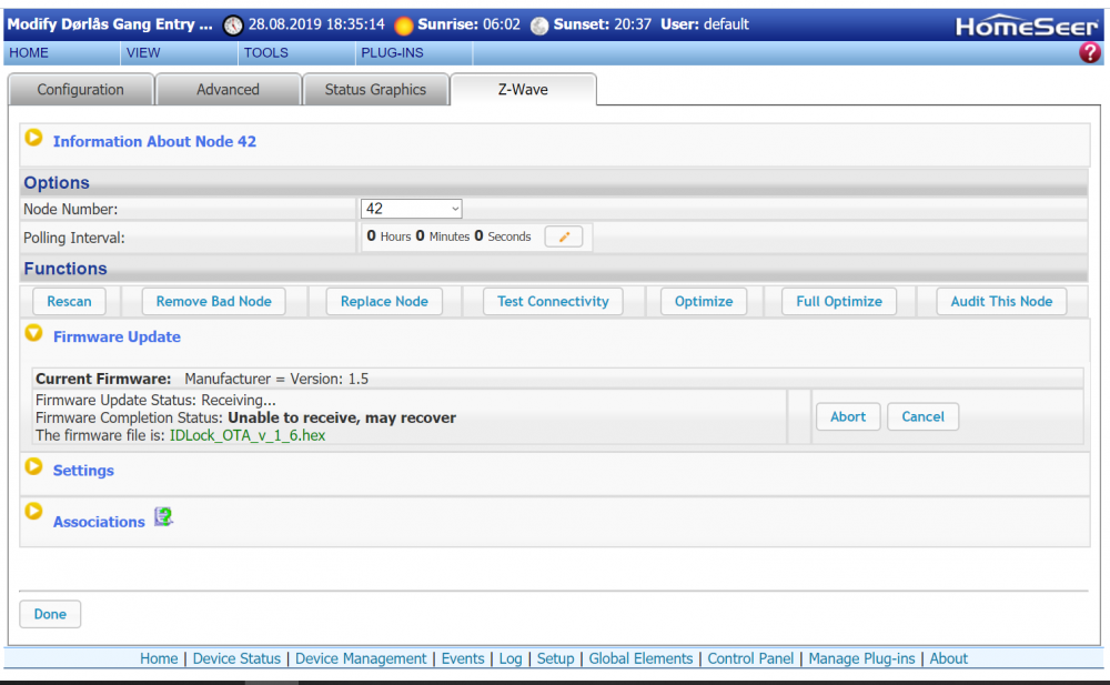

Da har jeg forsøkt å oppgradere via HS3, men uten hell.
Fikk følgende feilmelding: "Unable to receive, may recover"

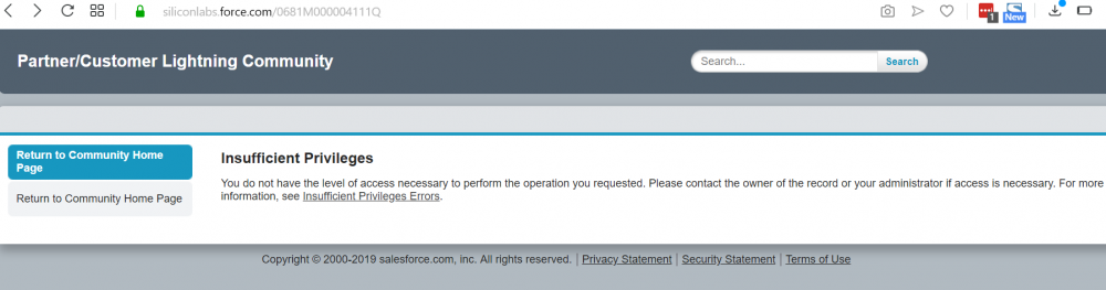

Og når jeg prøver å laste ned silabs SW får jeg denne:
Endret av sitelux

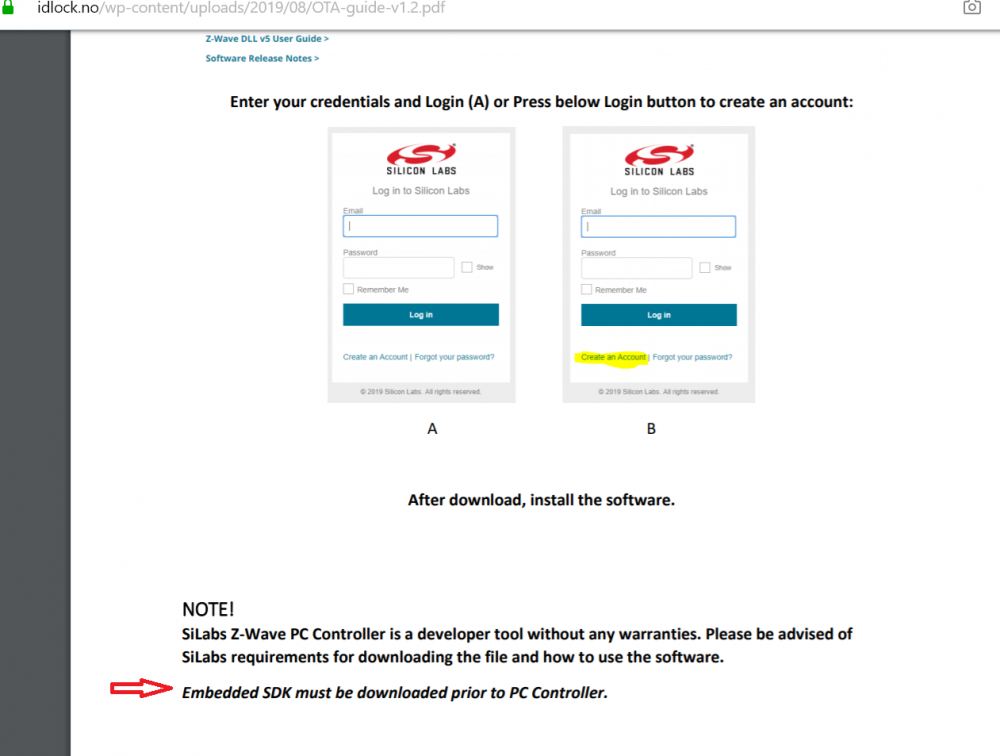

Samme feilmelding fikk jeg i Homeseer. Angående Silabs, man må laste ned Embedded Z-Wave SDK først (trenger den ikke, men man godkjenner en avtale ved å gjøre det). Deretter får man tilgang til å laste ned PC Controller. Gjort det?

Der virket det ja. Takk!
Og jaggu har de en ussel setning om det i manualen fra IDLock også...
For de som bruker PC Controller og som vil slippe å fjerne låsen fra nettverket sitt så er det bare å legge inn den nettverksnøkkelen du allerede har under "security test schema" helt øverst til høyre (Skjoldet) i PC Controller programmet, og huke av for override (holder å legge den på S0). For de som har home assistent så finner en nøkkelen i configuration.yaml eller i secrets.yaml, avhengig av oppsett.
Deretter er det bare å velge låsen og trykke "Node Info" i Network Management. Låsen vil da oppdatere seg, og en vil se S0 foran navnet på låsen. Deretter er det bare å følge guiden videre.
