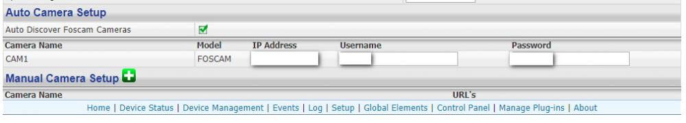

Mottok i dag et Foscam Wireless 1080P IP Camera i Posten, og dette er mitt første forsøk med kamera i Homeseer.
Imponerende nok, detekterer Homeseer kameraet umiddelbart i HSTouch Plugin, og jeg taster inn brukernavn & passord for kameraet.
Jeg har ennå ikke gjort noe konfig i hverken kamera eller Homeseer, annet enn å oppgradere til siste versjon av Firmware på kameraet.

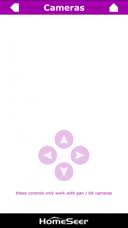

Ut fra skjembildet på HSTouch er det ikke noe kamera der.
Krever det noe mer konfig et eller annet sted for å få bilde i HSTouch?
(HSTouch på Iphone7)

pt fungerer det ikke autosetup av et foscam R2 hos meg,. Om jeg derimot legger inn manuell URL med u/p så vises det bilde i Hstouch.
Det kan kanskje være noe mismatch mellom siste firmware i Foscam og/eller HS versjon.
http://IP:port/cgi-bin/CGIProxy.fcgi?cmd=snapPicture2&usr=username&pwd=password
Foscam godtar ikke % i passord da blir det bare -2 i CGI result om en skal ha Snapshot i nettleser/Hstouch.
