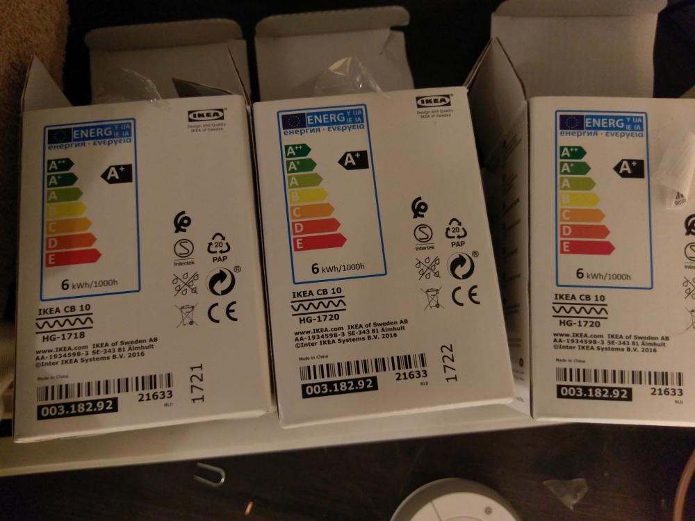

Fikk i dag inkludert en pære veldig lett. Kjøpte 3 gu10 trådfri, Og inkluderte dem med fjernkontrollen.
De ble så oppdatert til 217 versjon.
Den ene av de tre kom opp som ikea gu10 pære mens de andre kom opp som "hvitspektrum" pære.
Fjernet inkluderingen i Ikea appen, Og søkte opp med hue appen.
Den fant den ene av dem, men ikke hvitspektrum pærene.
Hue hub stod i naborommet.
Sliter med å få de to andre til å komme opp som Ikea gu10...
Noen som har sett dette?
Forøvrig vil heller ikke min ene e27 pære inkluderes, får kun versjon 214 på den.
Linket tidligere Ikea sin vanlige hvite mot Hue som gikk fint. Linket idag Ikea sin pære med varierende hvitfarger og det fikk fint også. Tenkte jeg var i en såpass god stim at jeg prøvde både bryter og detektor også. Det gikk ikke. :|
Tror det er litt forskjellige modeller/utgivelser av pærene som kan gjøre litt forskjell på hvor lett det er å inkludere, uten at dette overhode er noe annet enn min tanke.
på bildet så ser dere et nummer.
hg-1720 og hg-1718 (over teksten som er over strekkode)
Min tanke er at de to med 1720 er såkalt hvitspektrum pære, (står det i trådløs appen min) Og de sliter hue med å finne, mens de som dukker opp som Ikea bulb gu10 something fungerer rimelig kurant.
Men bevares, de har samme oppdatering og skal være samme produkt.
Endret av Nexst
