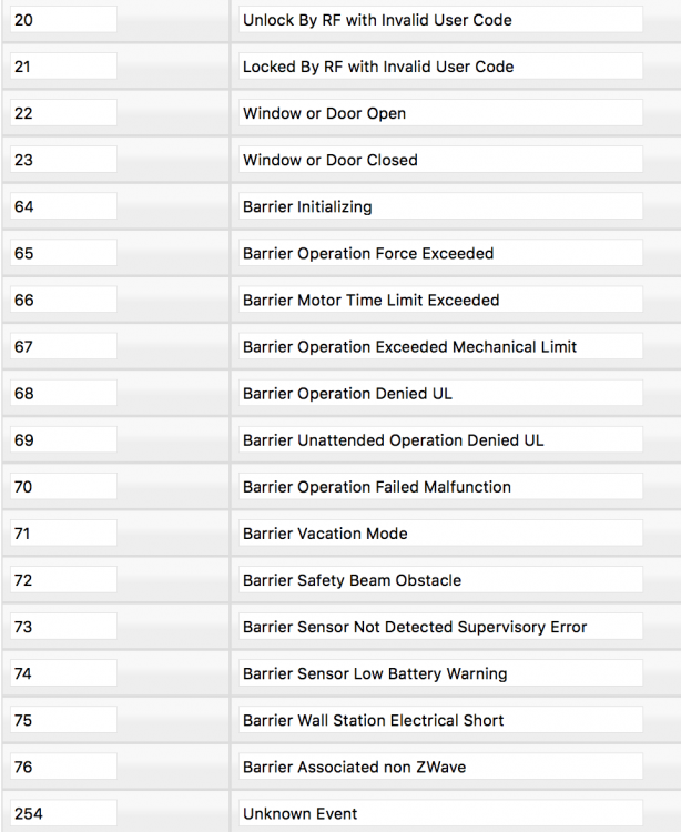

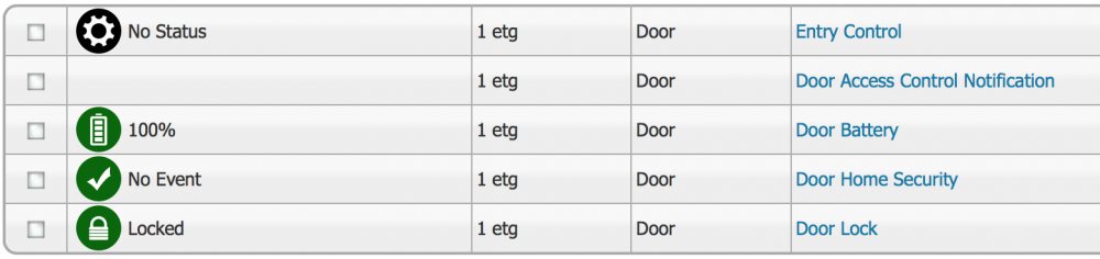

Nå er jeg meget fersk i Homeseer, men når du legger til ID lock i Homeseer får man opp dette.

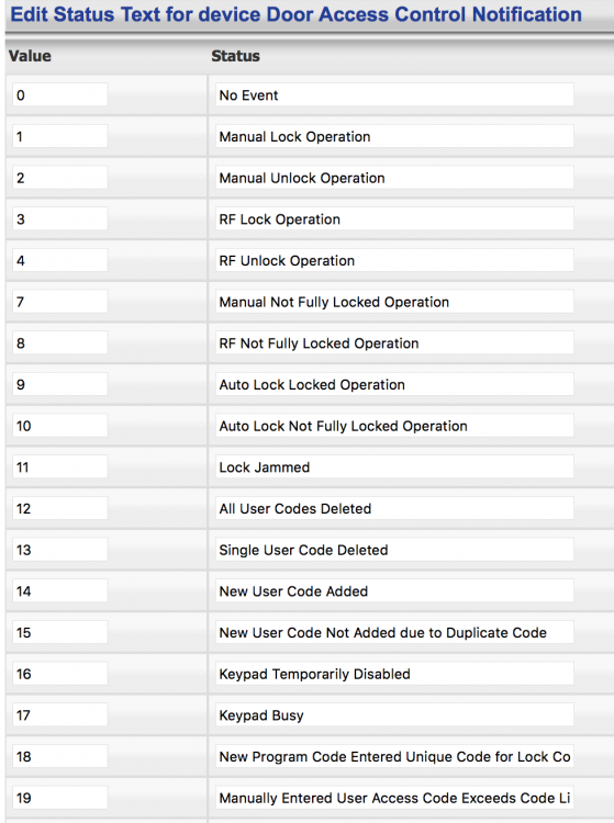

Under Door Access Control Notification finner man:
Disse kodene kunne jeg se i Domoticz, men fant ikke ut hvordan jeg kunne hente dem ut.. Disse må jo la seg benytte for noe.. Bare om Door access control notification endrer verdi da..
Kan ikke lære alt etter kun 15 timer med Homeseer. ;-)
"Manual Lock Operation" melder den fra om. Mener jeg så i Domoticz at den meldte om flere av disse, dette virket ikke i Domoticz men kunne se dette i Open Z wave control panel.
