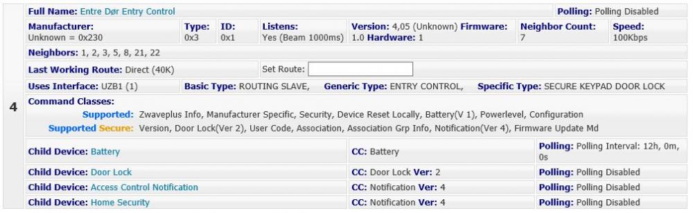

Da har jeg fått tilbake den oppgraderte Z-Wave modulen til låsen.
Tok ut alle batteriene og monterte den som beskrevet i dokumentasjonen.
Jeg har systemet mitt på en Intel NUC, som er en bitteliten PC med Win 10 pro på.
Derfor var det lett for meg å stille den nært låsen før jeg startet prosedyren for inkludering.
Jeg bruker et nettbrett med RDP (fjernaksess) så kunne jeg stå ved døra og styre HS.
Startet inkludering av sikker node fra HS, åpnet døra, trykket på nøkkelsymbolet på innsiden av låsen til tastaturet på utsiden lyste opp, trykket på 8.
Alt kom opp uten problemer.
Jeg har lagt merke til at jeg nok får en del mere informasjon enn det jeg har sett av bilder at andre får fra låsen.
Ser også at det er forskjell på hva den rapporterer å støtte.
For meg virker det som alt fungerer, i alle fall har jeg fått det meste av det jeg håpet på.
Har ikke fått teste det å legge til RFID enda, men håper at det går uten at en må legge til alle på nytt hver gang en skal legge til en.
Det blir en smule tungvint når en har gitt fra seg noen :)
Det virker som den sluttet å spise batterier etter at jeg tok ut beta modulen, så vi får se om den fortsetter å være sparsom fremover :)
Fint om andre kan lage innlegg om det å endre parameter på låsen, RFID og PIN.
Legger ved noen skjerm dumper fra HS:
