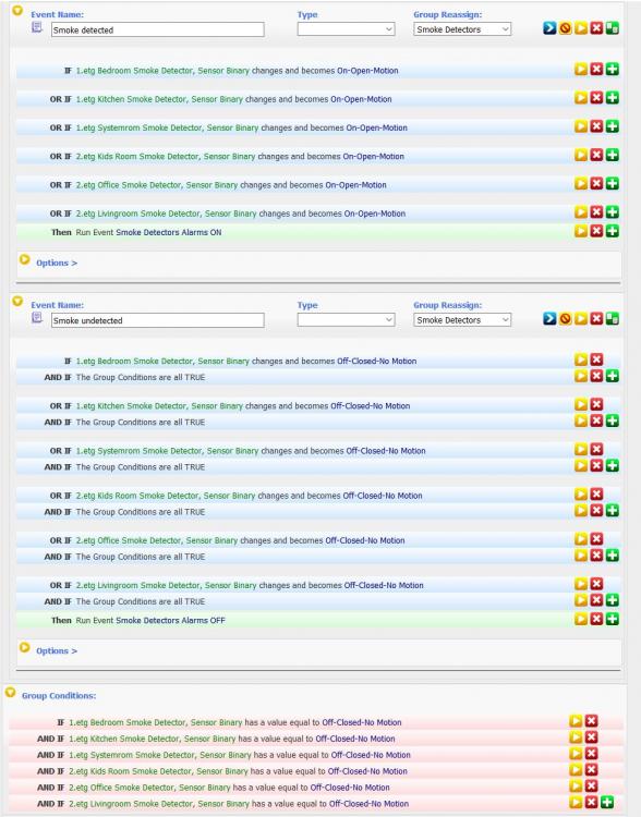

Jeg har 6 av disse, og har derfor deaktivert meshing. Bruker derfor event til å synkronisere alarmer mellom alle enhetene. Har dermed full kontroll på hvilke alarmer som aktiveres og deaktiveres, bortsett fra den som faktisk trigger på røyk da, der står det i bruksanvisningen at den eneste måten å skru av alarmen på, er å faktisk fjerne røykkilden.
Så på en måte har du rett, den eneste måten å skru av alarmen på den som trigger på røyk, er å fjerne batteriet eller røykkilden. Vet ikke hvordan det er med meshing, og om du får skrudd av de andre, men er kanskje litt rart om du ikke får av dem da..
Endret av Squirrel
  • Thanks 1
Event1.JPG.ea5904f3e4f7ff1fb9d0df05cde322b6.JPGEvent2.thumb.JPG.fbeadc97f905b4f4802c35ba6deaf38d.JPG
Sånn ser røykvarsler-synkroniseringen min ut, om noen skulle ha nytte av den. :) Gjerne rop ut om noen har forslag til forbedringer eller effektiviseringer av oppsettet.

Takk for god info Squirrel.

Jeg har foreløpig kun kjørt disse på batteri. Litt usikker på hvordan de skal koblet til strøm enda, da det ser ut som at man trenger en transformator i forkant, og at jeg ikke har tatt med bryet med å strekke kabler. Spent på å se batterivarigheten fremover da, ettersom dem alltid svarer på polls og det alltid fungerer å sette parametere og skru på/av alarm uten at man trenger å vekke enhetene.
Vanskelig å vite om hvordan de vil oppføre seg dersom 3 av dem er i mesh. Jeg ville kanskje evt. sendt det spørsmålet inn til popp, for det hadde vært interessant å vite svaret på det.
Ikke hatt noen problemer enda. Den ene står på kjøkkenet, og den har ikke trigget noe på matos enda.
Jeg har ikke hatt noen problemer direkte knyttet til disse. Ved 2 anledninger har en av røykvarslerene begynt å pipe, dette varte i ca 5 sekunder før den ble borte. Jeg vet ikke hvilken av dem som gikk, da det er litt vanskelig å lokalisere kilden til sirenen på så kort tid. Da jeg kikket i homeseer, fant jeg ingen device-change eller noe som skulle indisere at brannalarmen har gått. Har en mistanke om at det kanskej var en av de gamle brannalarmene som er montert i huset fra før, som trigget.
