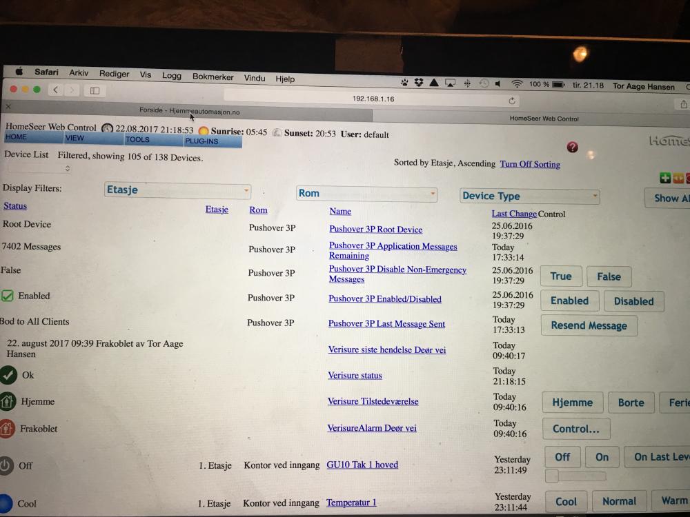

Bruker jeg derimot Safari på Iphone så er det ingen problemer i det hele tatt. Men det blir litt smått og knotete å sitte å justere systemet på den lille skjermen...

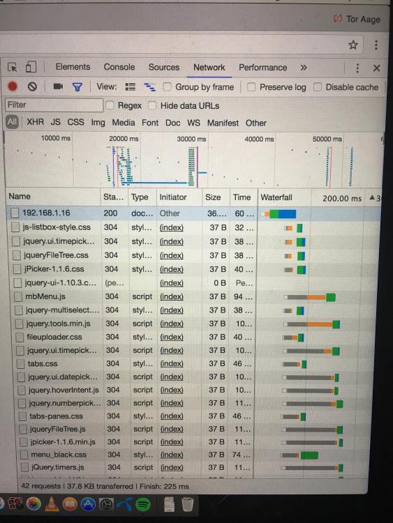

Hvis du tar opp utviklerverktøyet i Chrome (F12) og ser på "network" når du laster siden, ser du noe unormalt der?
Vet ikke helt hva jeg skal se etter...

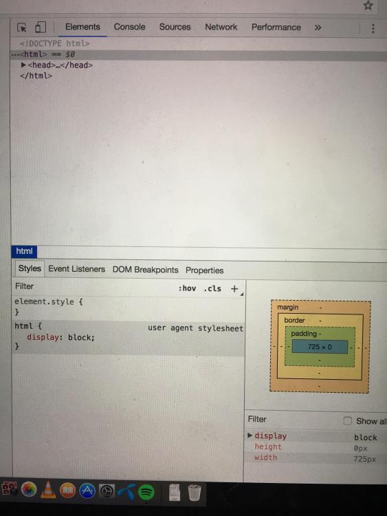

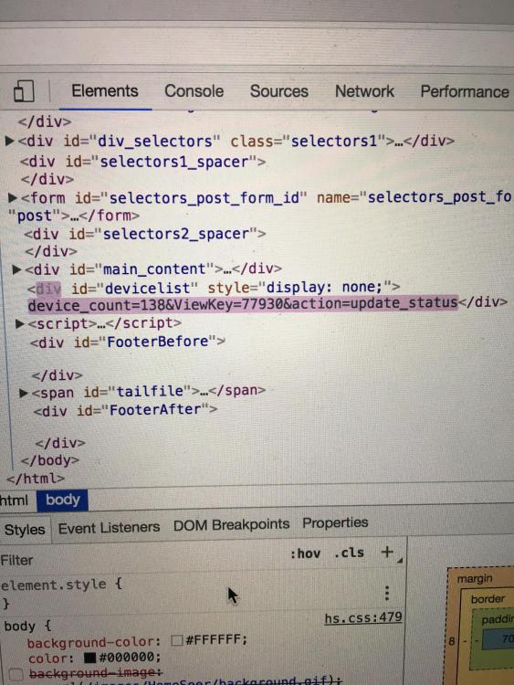

bildet med minst tekst = ingenting på skjermen
bildet med mest, når den laster bittelitt..
det markert feltet blinker..
6 minutter siden, ZoRaC skrev:
Det er en fane der som heter "network" - det er den som er mest interessant. :)
Å ja :-p

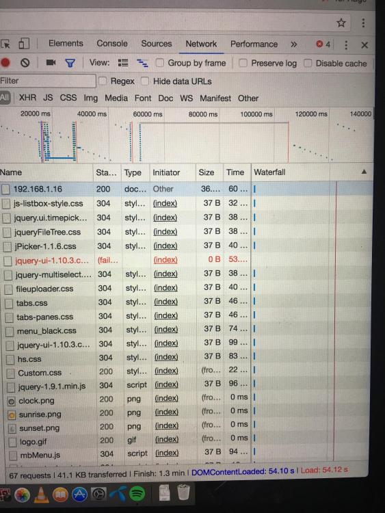

på bildet laster ikke siden..
Hjelper det med en ctrl+F5?
Ser at den gir status 304 på de fleste filer, som betyr at den bruker en cachet versjon av filen i stedet for å overføre den på nytt. Av og til blir cachen korrupt. Ctrl+F5 tar en "hard refresh", slik at alle filer lastes ned på nytt (status 200).
