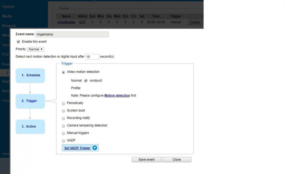

  • 5 måneder senere...
Hei!
Jeg fikk til denne her selv, men nå har jeg fått nye kamera i huset. Hvordan får jeg denne til og funke da?
Jeg har masse innstillinger på kamera (Sjekk bilde)
Hva blir den beste løsningen?
