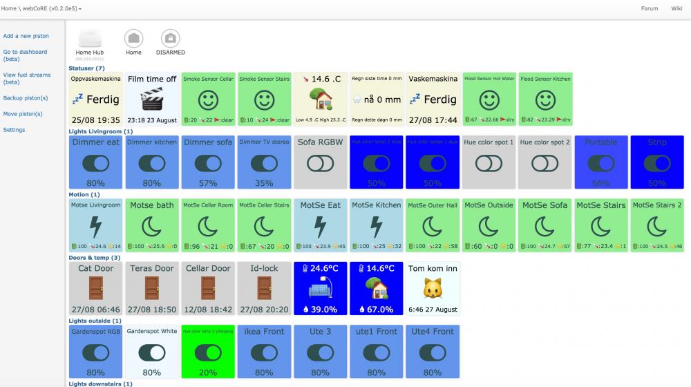

Jobber med å lage en grei front av Tiles i WebCoRE
Begynner å tegne seg noe jeg kan trives med.
Har noe med webcam også, men ikke kommet helt i mål der.
Flere som har ideer å dele?

på de switchene med dimmer, kan man også endre lys %?
Har du fått inkludert kamera i dashboardet?
Du kan lage en knapp for dimme opp, og en for dimme ned på samme lys. Klick event lissom. Selv bruker jeg ikke dette.
Jepp har fått inn 2 kameraer, det er litt knot å få til url og usr pwd, men klarte å få inn 2 stk fra dlink.
