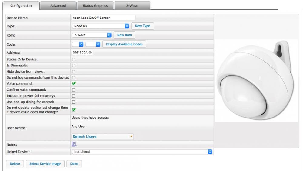

Slik er den gamle root:
59a81371e092b_Skjermbilde2017-08-31kl_15_25_04.thumb.jpg.d387776a8010fba3f038d59b5996aa89.jpg
Mangler noen knapper, denne skal vel bare slettes? Forsvinner ikke ved rescan.

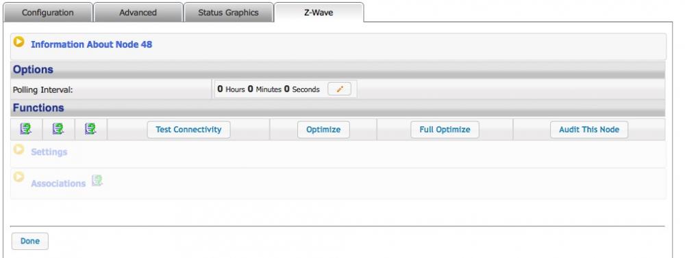

Denne kom opp som ny root:
59a81371202ac_Skjermbilde2017-08-31kl_15_23_33.thumb.jpg.5c5de5099a64182314311dafcf768911.jpg

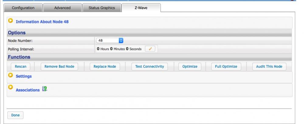

Med alle knappene på plass:
59a813718bf1a_Skjermbilde2017-08-31kl_15_23_57.thumb.jpg.a24a3b6ef282921b2444be027dc33289.jpg
