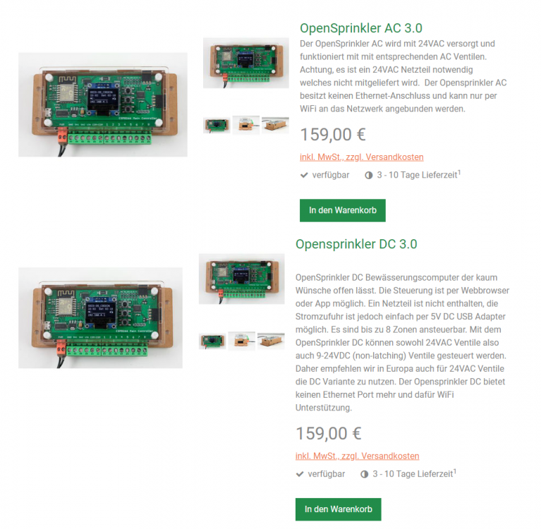

De har engelske sider, tror du har rotet deg inn på en tysk distributør.
https://opensprinkler.com/faq/
What type of sprinkler valves can it work with?
OpenSprinkler AC version works with standard 24V AC sprinkler valves. It’s compatible with existing 24V AC system, including pump start relays, wireless sensors that require 24V AC power.
OpenSprinkler DC version works with both 24V AC sprinkler valves as well as 12V DC valves. It comes with a universal (worldwide) power adapter, which is particularly useful for International customers. However, for certain 24V AC pump start relays and wireless sensors that require 24V AC power, you may need a separate 24V AC power supply.
Mer her: https://opensprinkler.com/announcing-the-first-dc-powered-opensprinkler-v2-3-dc/
  • 0
Jeg har 24V AC versjonen. Jeg har kobblet mitt tidligere Gardena 24V AC PSU til denne og driver ventiler og "computer" fra samme PSU.
Må igjen si at jeg er veldig godt fornøyd med denne, den har stått og gått i over et år uten at jeg har sett noen driftsforstyrrelser. Interface for programmering og styring i web er bra, integrasjon i HS3 er bra og mobil app er bra (har riktignok hatt noen issues med at IOS app har hengt seg opp på iPhone 7 en par ganger, kan ikke huske at jeg så samme på tidligere iPhone 6)
