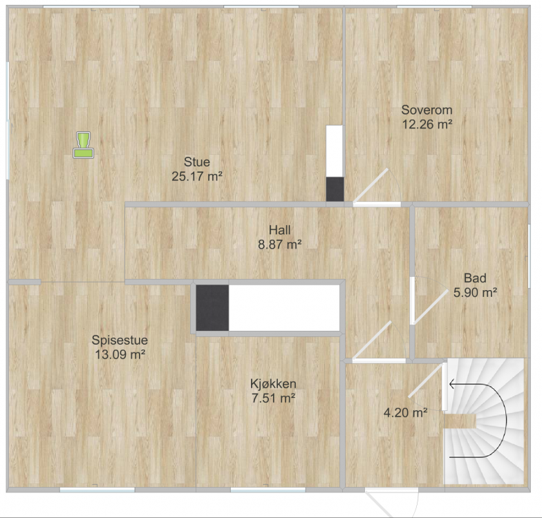

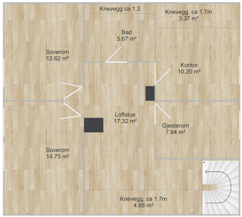

Legger ved skisse av plantegningene som vi har planlagt det.
Spoiler
1. etg                                                                                                                         2.etg
59a9698476c21_1.etgplanlsning.thumb.PNG.24f25bca3aeda81bab257a64ffef4d20.PNG59a969cf37cff_2.etgplanlsning.thumb.PNG.c3fd6c27a7d49f5a230a8ac53e9fdd27.PNG
