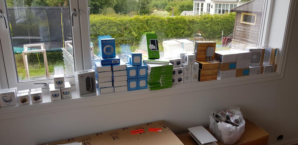

Da har vi kommet såpass langt at alt av vegger er kledd, gulv er lagt og lister begynner å bli ferdige.
Nå er det bare elektriker og rørlegger som gjenstår. Pluss å få montert trappen fra kjeller til 2.etg.
Ihvertfall kommet så langt at det var på tide å få oversikt over HA produkter jeg har kjøpt inn.
Satte alt frem på rekke og rad for å få oversikt.
Spent på hvor mye trøbbel det blir når alt dette(pluss en del mer) skal kobles opp. ?
Skal dekke mye, men elektriker har også fått oversikt, så han ordner det resterende som mangler. :)
Glad jeg har kjøpt litt nå og da, for skulle jeg kjøpt alt dette nå så sent i prosessen, så tror jeg lommeboken har protestert kraftig ?
