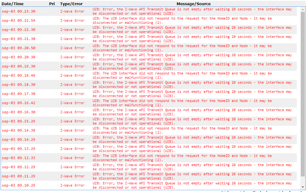

Jeg har et gjentagende problem i Homeseer der min UZB-kontroller "faller ut" og gir følgende feilmeldinger i loggen:
Jeg må da inn i Z-wave plugin for å restarte interfacet. Av og til må det gjøres et par ganger, og så virker det igjen. Da kan det virke noen minutter, timer eller dager før jeg står her med samme problem igjen.
Jeg kjører Homeseer på en Windows 10 VM oppå Unraid.
Noen forslag?
