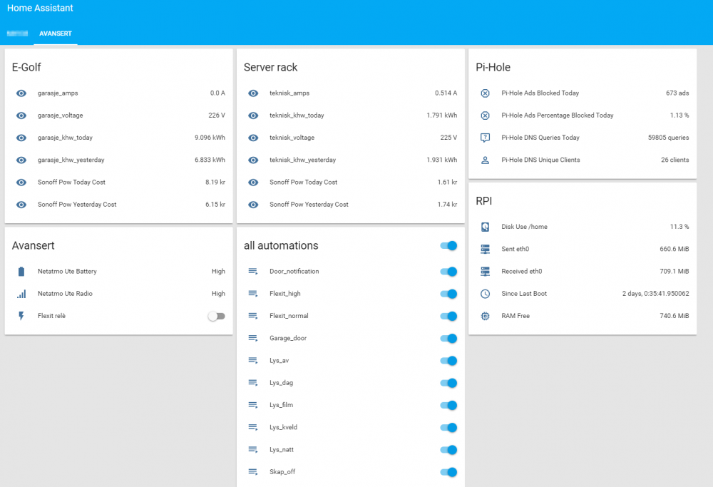

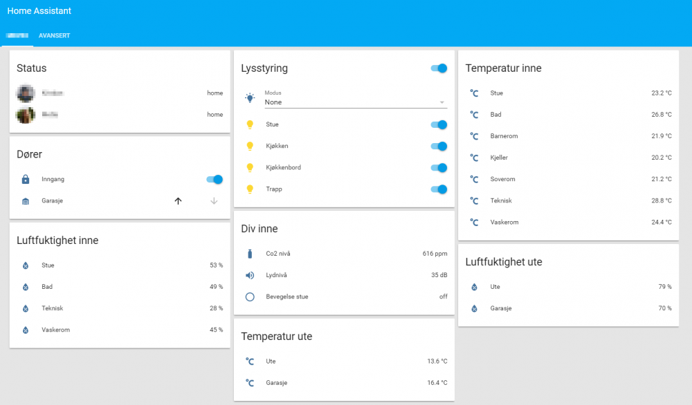

Slenger opp et par screenshots fra systemet mitt, i håp om at andre gjør det samme og gir meg litt inspirasjon til å utvide :)

Hvordan fikser du integrasjonen med Golfen? Jeg har forsøkt å stemme frem Car-Net uten at det er den helt store oppslutningen. Skulle gjerne hatt GTE'n inn i Home Assistant
Edit: så litt sent det dreier seg om strømmåling og ikke integrasjon av data fra bilen [emoji6]
[mention=116]kris10an[/mention] Hvilke produkt er det du bruker for temperatur inne/ute, luftfuktighet og lysstyring?
Fibaro dimmer 2 til lysstyring. Stort sett diverse billige 434 MHz sensorer fra Clas ohlson, som en rfxtrx plukker opp signalene fra. Har også et par netatmo sensorer som også bidrar med temp og fuktmålinger.
