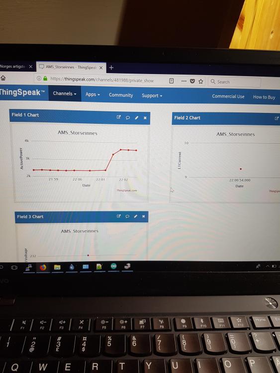

På 17.4.2018 den 9.44, frodegill skrev:
FWIW: Jeg har nå koblet opp nodemcu og "TSS721 Module Board M-BUS To TTL" fra aliexpress mot min Aidon AMS fra Hafslund, der Hafslund insisterer på at porten ikke er aktiv. Kan bare bekrefte alt cpu22 allerede har funnet ut. Med 9600 baud, SERIAL_8N1, mottas 100(/101) bytes hvert minutt. Hvis noen har interesse av det er siste buffer løpende tilgjengelig på https://gill-roxrud.dyndns.org:8207/ (som sagt er det en nodemcu i andre enden, så vær snill med request-størrelse..)
Jeg fikk denne: ca. 21:50:
0x00: 0x37 0x33 0x35 0x39 0x39 0x39 0x32 0x39 0x30 0x35 0x33 0x32 0x31 0x34 0x38 0x34
0x10: 0x9A 0x09 0x58 0x00    Akkumulert forbruk: 5769.63MWh
0x14: 0x00 0x00 0x00 0x00 0x00 0x00 0x00 0x00 0x00 0x00 0x00 0x00 0xE6 0x3D 0x02 0x00 0x00 0x00 0x00 0x00 0xDB 0xC0
0x30:    Forbruk: 0W
0x34:
Noen viser til at dette er SLIP data.  I dette tilfellet kommer det en 0xdb [Frame escape] med en 0xc0  [Frame end].  Det skal i så fall tolkes som 0xc0 og ikke som [Frame End]. 0xdb 0xdb skal tolkes som 0xdb
https://en.wikipedia.org/wiki/Serial_Line_Internet_Protocol
posisjon 0x20 ser ut til å ha en teller av noe slag. Den økte med ca 73 i løpet av en time. Ble måleren installert i slutten av januar?
posisjon 0x5e er frekvens * 100. (gir ca. 50)
Akkumulert forbruk bør vel ha kWh som benevning. Forbruket ser ut til å være angitt som Wh
