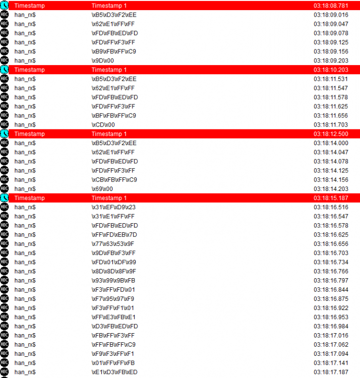

Jeg har akkuratt fått aktivert HAN utgangen på min Aidon måler Den begynte å gi spenning lørdags kveld. Jeg har brukt en HAN til TTL converter og koblet den videre inn på en crestron programmerbar processor. Jeg har prøvd meg frem med baudrates og parity og det ser ut som at 2400 8,1,EVEN gir mest konsekvent og lik data. Jeg får små pakker hver 2,5 sekund og større hver 10 sekund slik jeg forstår det skal være. Men om dere ser på data som kommer inn. Er dette noe som kan stemme, dvs at jeg har koblet alt korrekt. Og hvordan kan jeg lese disse kodene, API osv?
Jeg vurderer å sette opp en raspberry piom det kan gjøre parsingen bedre og om den da har mulighet å sende videre på ethernet i formatert ascii format til crestron prossessoren som styrer resten av huset? Om en ser på syntax på kodene nedenfor så betyr \x at det som kommer etterpå er i hex verdi.
Takker for hjelp.
Du burde sett 01,00,01,07,00,FF i den pakken som kommer hvert 2.5 sek
Første byte og siste byte skal være 7E.
Prøv å endre instillinger til det stemmer..
Endre stop bit, start bit og paritet.
Kan også teste 7 vs 8 bit
Endret av Andreas

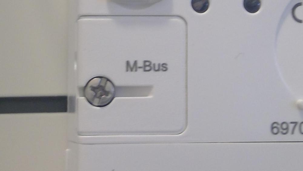

14 hours ago, Odd said:
En ting jeg stusser på her er at grensesnittet holder seg ikke innenfor M-bus standarden da det ikke går an å sende meldinger fra det.
Eller tar jeg feil?
Hvis det er tilfellet kan jo ikke dette brukes på andre M-bus givere.
Det er faktisk mulig å kople flere m-bus givere på strøm-måleren som slaver for å lese av for eksempel vann forbruk.
Vi får imidlertid ikke lest disse uten å kunne sende en melding til de.

7 minutter siden, xibriz skrev:
@MLLrefererer nok til HAN-porten. Den ble vel avklart tidligere at den M-bus porten noen målere har et noe annet.
I følge dokumentasjonen er punktene under dekslet jeg tok bilde av, tilkoblingspunkt for andre M-bus slaver.
Disse kan leses av over den i utgangspunktet standard M-bus porten som måleren er utstyrt med.
Forutsetningen er imidlertid at en kan polle de andre giverne, det vil si sende en melding til de (TX).
Det går ikke med det designet det er lagt opp til her.
Hvis en har holdt seg til standarden, kunne en sannsynligvis ha lest og styrt ventilasjons systemer med M-bus og alle andre givere.
Jeg har både ventilasjon og to vannmålere som kan koples til.
Endret av Odd
Det kan jo stemme, men den er ikke et krav i hht. NVE. :)
Vår Aidon har ikke en slik port.
Neivel, skjønner.
Men er både RX og TX på HAN grensesnittet der?
Litt synd at designet ikke holder seg til M-Bus standarden allikevel da.
Med både RX og TX kunne det ha vært brukt på andre M-bus enheter som for eksempel ventilasjons systemer i tillegg.
Nå er det spesialtilpasset til en bestemt bruk og støtter ikke engang funksjoner på alle målerne i Norge.
Hvem vet om ikke det med tiden kan bli bruk for TX?
Endret av Odd

Hei.
Jeg prøver meg igjen på logging av han. Denne gangen med en Raspberry og med han scriptet. Fikk ikke til å laste inn det ferdige imaget så jeg lastet ned standard rasperry OS og la inn han-port-1.15. Når jeg koblet til USB til HAN adapteret så fikk jeg inn dette. Aner ikke hva det betyr og ser ingen fornuft i dataen. Er min Aidon HAN data kryptert?
Takker for svar. Er første gang jeg tar i en Rasperry idag. Ønsker egentlig bare å ta imot data parce det til mer standardisert ascii kode og så multicaste det videre på nettverket til annen prossessor som jeg har mer kontrollen på.
