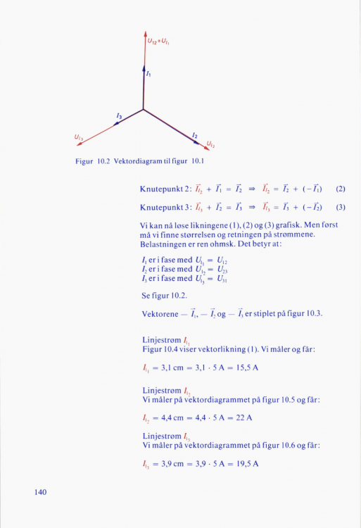

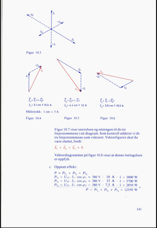

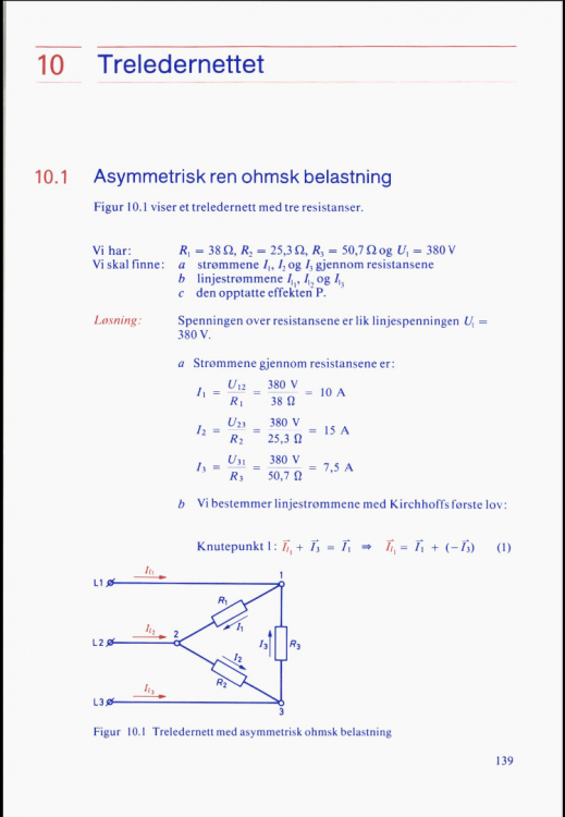

Denne beskrivelsen viser egentlig wattmetre slik de var i gamle dager hvor det var en strømspole og en spenningsspole i ett viserinstrument som ga ut svaret i watt. I eksemplet har vi måleverdiene for begge wattmetrene, mens vi bare har en verdi fra Aidon siden de regner internt. Jeg synes vi mangler noe for å finne alle tre strømmene. Vi må huske på at det er 120° faseforskjell mellom dem, og det betyr at de ikke er der samtidig.
Med det som kommer ut av Aidon ser det vel slik ut, hvor det er blå I1, I2 og I3 som er interessante å finne siden de er strømmen i sikringene.

Til dere som skal finne strømmeni i L2. I et treledernett så er summen av strømmen i alle fasene lik 0. Kan dere ikke regne det ut vha det? Derfor er ikke L2 målt ettersom den kan regnes ut.
Det er vektorsummen som er null. Måleren gir oss ikke den. Se eksempelet fra læreboka lengre oppe. Der er linjestrømmenne 15.5, 22 og 19.5. Ingen av dem går opp i null, for det er usymmetrisk last som er 120 grader forskjøvet mellom hver leder.
