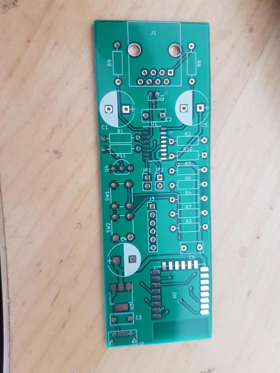

På 5.5.2019 den 10.56, rcastberg skrev:
Hei,
Jeg har 4 stk kretskort om noen er interessert, 70kr (porto inkludert), og har eventuelt en jeg kan sende som er ferdig loddet til 450kr (porto inkludert).
Disse er fra original designen til roarfred. Jeg har klart å lese meldinger fra min måler og kan bekrefte at de fungerer.
Send pm om noen er interessert.
Rene
Jeg kjøpte et av disse. Det ser veldig bra ut, men jeg har innsett at jeg ikke kommer til få tid til å gå i gang med dette. Dessverre. Så jeg selger videre til kostpris, kr 70 inkl porto. Send pm om du er interessert.
