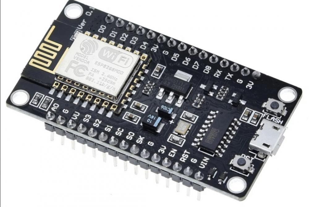

Jeg har den "USB to MBUS slave module discrete component non TSS721 circuit M-BUS bus data monitor" for å lese ut fra HAN-porten.
Men hadde en ESP8266 liggende, så jeg la inn amsreaderen til @gskjold. som ser veldig strøken ut! godt jobba!
Går det på noe vis å få dette koblet sammen? skjønner jo at min ESP ikke har USB, men likevel.

Takk for raskt svar, men er dessverre helt blå når det kommer til dette.
Jeg har ESP8266 oppe å kjører, men ingen tilkobling mellom han og esp.
så er kanskje ingen mulighet å få brukt den USB to MBUS saken jeg har.

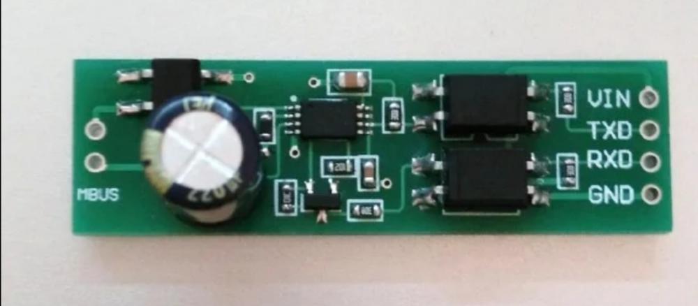

Kan du vise et bilde av den saken? Kan være at du kan kople deg inn på et vis.
13 timer siden, Nexst skrev:
https://www.aliexpress.com/item/32814808312.html
Har ikke åpnet den enda da.
Denne varianten av USB til MBUS er kjent for å ha for dårlig timing, så de klarer ikke lese data ut riktig.
Har selv forsøkt en som ser helt lik ut, og også lest om flere her på forum. Om alle har samme feil skal jeg ikke påstå.
Her fant jeg en tråd som skriver at den er ustabil:
Tips er å teste den på en pc eller Raspberry Pi før permanent bruk.

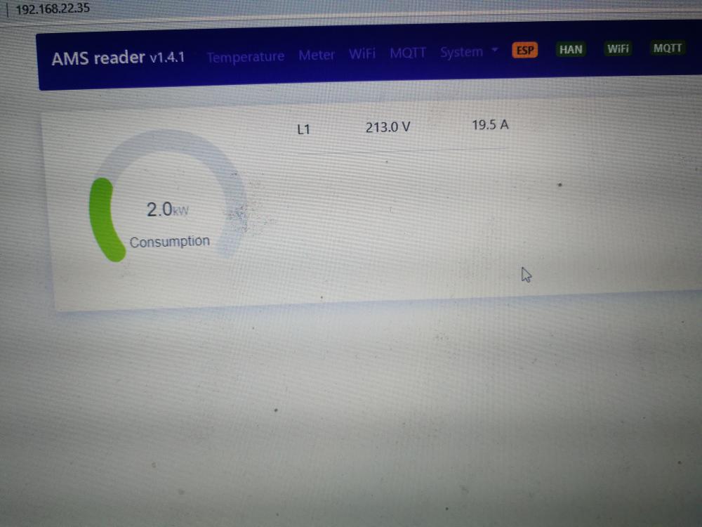

Hei fått tak i en slik er opp og går med firmware AmsToMqttBridge tenkte å koble mbus men trenger hjelp er helt blank på hvilken gprio den skal kobles til
1 minute ago, xbmc.tt said:
Hei
Nå har jeg klart å lese den men kan noen fortelle meg hvorfor (ESP) er oransje?
Hei,
Denne blir oransje hvis den ikke får data som forventet. Sett opp riktig måler i System -> Meter og velg GPIO du har brukt for MBUS i System -> GPIO
28 minutes ago, gskjold said:
Hei,
@gskjold Er det ikke lav spenning på ESP som gir orange der?
@xbmc.tt Hvilken spenning viser den (til høyre på skjermen)?
Du har selvfølgelig helt rett @ArnieO, var litt kjapp i svingen der 😂 Den har sikkert samme spenningsdeler som D1 mini og da må man sette vcc multiplier til 1.1 i GPIO config
Hei
D viser 2.93V
D er vel rx som gjelder her ellers?
Prøv multiplier 1.1 i GPIO config, så får du sikkert ca riktig avlesning. Evt mål med multimeter på 3.3 og GND og juster multiplier som passer.
Personlig unngår jeg å bruke RX (UART0) til MBUS på utviklingskort. Ville heller brukt GPIO5 (D1) i ditt tilfelle (Settes opp i GPIO config). To grunner til dette, det ene er at USB-TTL chippen ofte gjør pulldown på RX pinnen, det andre er at det er kjappere debug output (115200baud) hvis seriemonitoren får lov å være alene på UART0.
