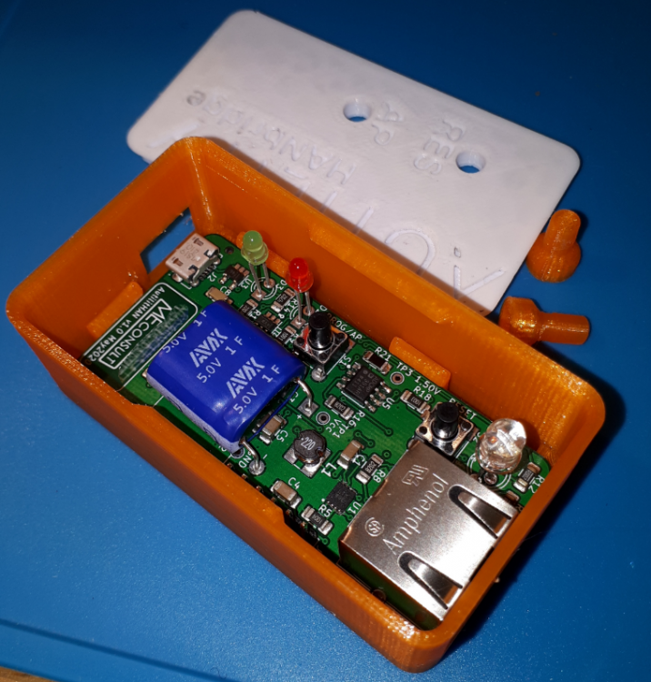

Ja, jeg har utviklet hardvare som fungerer på Kamstrup (og dermed også Kaifa og Aidon) og som bruker denne koden https://github.com/gskjold/AmsToMqttBridge. Det er kode som @gskjold har videreutviklet og vedlikeholder basert på grunnarbeidet @roarfred (som startet denne tråden) gjorde før han gikk bort.

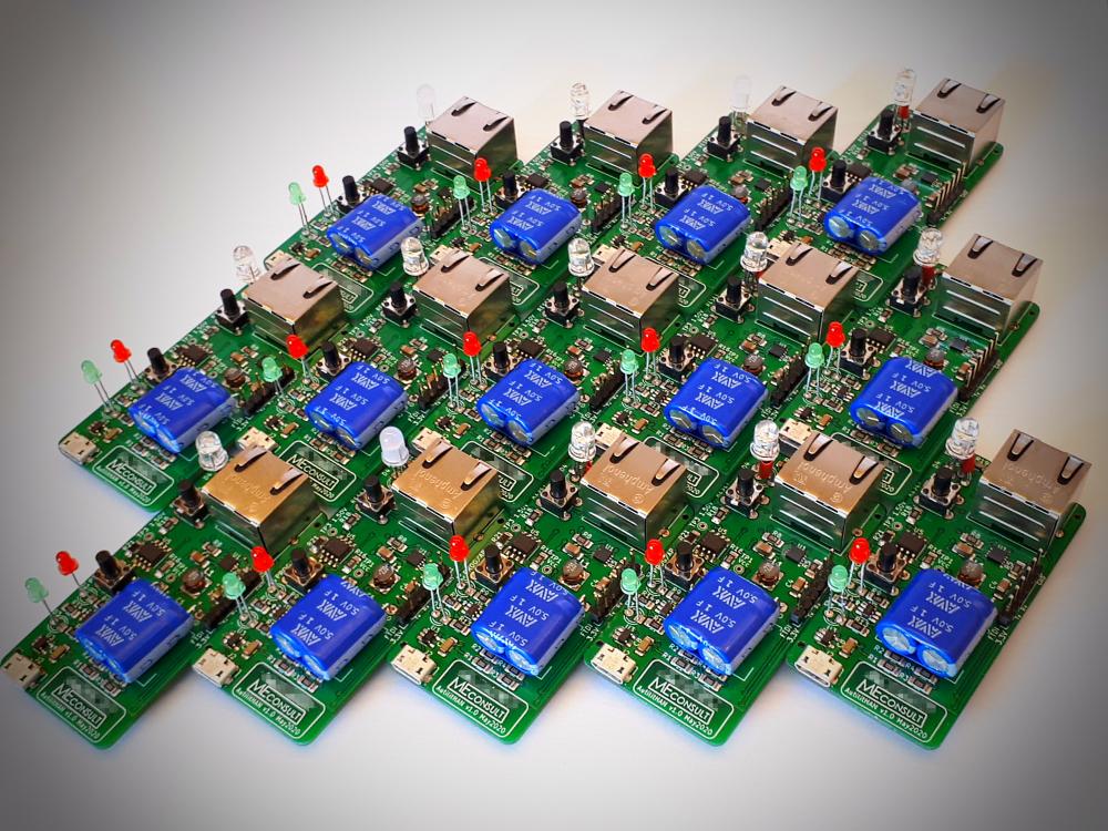

Jeg har levert en serie til en bedrift, flere av boksene har vært i drift siden i fjor sommer på Kamstrup-målere. Har dessverre ingen PCBer igjen, må eventuelt bestille opp nye (og en loddestensil; spesielt U1 var krevende å håndlodde...) dersom der er tilstrekkelig interesse. Ta i så fall kontakt på DM; jeg har foreløpig en som har "skrevet seg opp".
(Micro USB kontakten brukes ved programmering/programoppdatering etc, ikke ved drift.)

@ArnieO Dette er supert.  Koden til @gskjold fungerer veldig fint.  Har kjørt denne en stund med ESP8266 og ekstra strømforsyning.   Håper du får nok interessenter fort, så du kan få laget flere enheter 🙂
