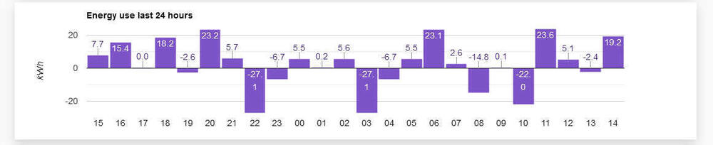

@gskjold
ESP32 med 2.0-rc4 har plutselig fått det for seg at jeg har hatt mye eksport i siste døgn, og verdiene er også feil,  mens Wemos D1 med rc-4 ikke gjør det.
Er dette samme feilen som fjernet historikken?
Wemos
Interessant. Jeg skal se om jeg klarer å fremkalle denne. Og når det gjelder skyhøye strømpriser så mener jeg koden er dimensjonert for det, men med tanke på en usikker fremtid i strømmarkedet så skal jeg få testet det :)

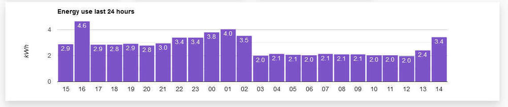

@gskjold
Dette er litt tankespinn, for jeg har ikke helt klart for meg om årsaken er kjent, eller ikke. Jeg forsto fra kamstrup-tråden at det kanskje ikke hadde en innlysende løsning.
Noen ganger blir det null i en time
andre ganger alt for lite
Du nevnte at den hoppet over timespakkene, men det må være noe mer siden det noe ganger blir alt for lite.
Jeg kan alt for lite til å liste ut logikken av koden din, men jeg ser at det må være en teller i gang når den starter fra strømløs, for da teller den opp fra 0.
Denne følger visuelt det som jeg har gjort i arduinokoden som johove publiserte.
Der regner jeg akkumulert forbruk som aktiv effekt inn x 2,5 sek hver gang det kommer fra måleren, og adderer dette inntil det har gått en time.
Den koden leser ikke klokka, men jeg har mekket en del tellere som holder styr på tiden basert på når det kommer data ut av porten. I løpet av et døgn bommer jeg med maks et par hundre Wh. Jeg logget lenge før jeg bestemte meg for den løsningen.
Jeg har inntrykk av at din kode bruker nåværende akkumulert inn - forrige akkumulert inn (som måleren gir ut direkte) som grunnlag for timesverdiene, siden manglende time gir dobbelt opp neste time. Det forklarer ikke alt for lav effekt, men det har du kanskje noen tanker om?
Du har vel tilgang til tiden hver gang det kommer noe fra måleren, og da kan det kanskje være en løsning å se litt i den retningen som jeg skisserer? Om ikke annet for å ha en slags "sanity check" av om det som vises på skjermen er fornuftig. Det å legge dem ut som gjennomsnittsverdier, slik du nevnte i den andre tråden, kan fort gi veldig feil svar hvis det er noe som brukes til styring.
En gevinst av å akkumulere fortløpende, er at man får mulighet til å bruke den verdien som grunnlag for å kutte forbruket hvis man nærmer seg en kritisk grense. Dette kan selvfølgelig gjøres i et automasjonssystem som leser måleren, men da blir det flyttet minst ett ledd ut i kjeden, og muligheten for feil øker.
Det er godt mulig at dette blir alt for mye "bloat" til at det lønner seg, så det er bare et mulig forslag til en løsning.
Det er en kjent feil ja. Det er en regnefeil i koden som holder styr på dataene, og når den først har kommet ut av telling har den kommet helt på villspor. Det som har skjedd hos deg er at den gir deg kanskje forbruket fra f.eks. 19.50 til 20.00 på time 19, og så får du alt fra 19.00 til 21.00 på time 20. Helt  unyttige data rett og slett. Det er fikset i koden jeg har lokalt, men har ikke lagt ut ny enda. Jeg vil sjekke at jeg har fått kontroll på dagsforbruket først.
Den bruker forøvrig timespakkene så lenge den får dem fortløpende, hvis den mangler en eller flere så fordeler den forbruket over de timene der det mangler data. Det er denne koden som har vært på villspor og laget krøll for både deg og andre som tester den koden. Det er mye som skal tas hensyn til her, f.eks. får danskene "Timespakke" hver 10.sek.
ESP har intern klokke, så beregningen du ser når den starter fra 0 er effekt multiplisert med millisekund siden forrige gang den fikk gyldig pakke. Avviket er omtrent som du beskriver, maks et par hundre Wh i døgnet.
Helt fint.
Det som er problemet når man tester, er å vite hva som er kjent, og hva som ikke er det. Derfor har jeg kanskje vært litt for aktiv med å melde noe.
Bare kom med alt du måtte finne, jeg vil heller ha det flere ganger enn at det ikke kommer på bordet :) Skal prøve å organisere testing og tilbakemelding litt bedre neste gang
