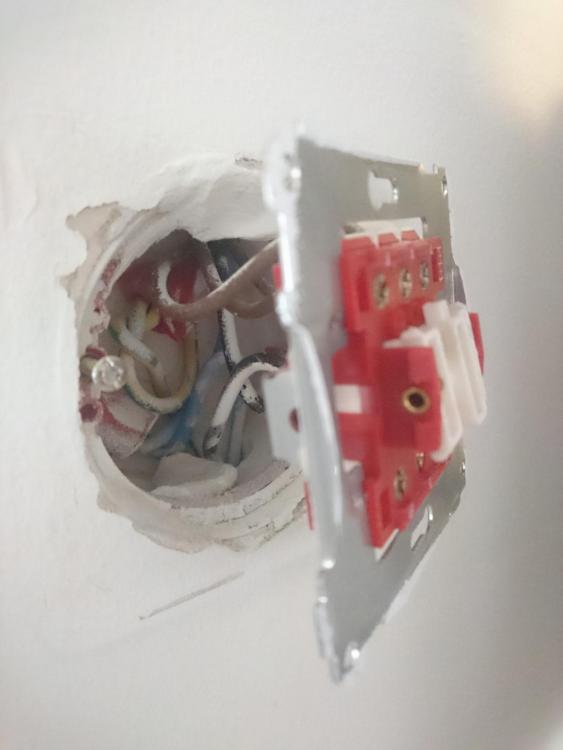

Jeg har omsider fått fingeren ut og bestilt en liten haug Fibaro Dimmer 2, men er usikker på et par ting. Det enkleste spørsmålet først: Er det vanlig at impulsfjæren er oppe eller nede bak bryteren? For jeg antar det kan kobles slik man ønsker?
Spørsmål to: Jeg har enkeltbrytere nesten overalt, men kommer til å be elektriker koble bort en kurs bak en trippelbryter og gjøre om til dobbeltbryter. Den ene av disse skal styre FGD-212 bak bryteren og den andre skal styre en FGD-212 i en takboks bak en stikkontakt koblet til en lampe. Hvilke tegninger i manualen er det da elektriker skal bruke? Jeg tenker å prøve uten bypass først, selv om hver dimmer bare styrer én LED-pære og det er både 2-wire og 3-wire.
Der det er 2-wire og enkeltbryter blir det vel Single Switch Wiring diagram no. 1 - 2-wire connection på side 9.
Der det er 3-wire og enkeltbryter blir det vel Single Switch Wiring diagram no. 2 - 3-wire connection på side 9.
Men er det samme kobling (Wiring diagram no. 1 og 2) bare Double Switch når den skal styre en annen FGD-212? Og er det da Wiring diagram no. 5 for FGD-212 som skal i takboksen bak stikkontakta lampa er koblet til?
Vedlagt er bilde av boksen som skal gjøres om fra trippelbryter til dobbeltbryter.

Ja. Koblingen er lik. Forskjellen mellom 1 og 2 brytere er kun uten eller med ledning mellom bryter 2 og S2.
Angående impulsfjæren så har jeg vært mest ute for at den er oppe. Da vil på en måte alltid lysbryteren være "av", og det er mer logisk når lyset er av og.
Har du den nede vil lysbryteren alltid være "på", og det er jo litt mer ulogisk når lyset da er av, enkelte vil tro at pæren eller sikringen er gått
Ja, det er greit nok. Men hva med den dimmeren som skal ligge i takboks uten bryter? Blir det slik Mastiff tegnet her?
Hvorfor står ikke det i manualen? ?
Det er bare å fjerne alt som kobles til Sx, S1 og S2, så ja, det blir det samme.
