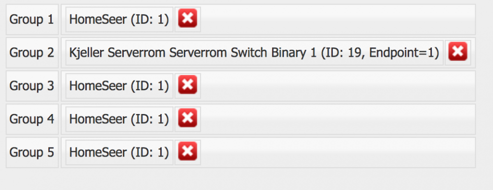

Som nevnt tidligere, dette har jeg ikke hlet klart å skjønne. Jeg tenkte jeg skulle bruke litt tid til å forstå dette. Jeg har en Fibaro Dimmer som jeg forsøker å assosiere med en av kanalene i fibaro double switch.
Jeg har lagt inn assosiasjonen som vist under, men det fungerer ikke... skjer ikke noe når jeg går i kontrollpanelet til homeseer og forsøker å slå av eller på lyset som denne assosiasjonen ligger på
Jeg har også en nodon wall switch som jeg tenkte å bruke som lysbryter, så da må jeg vel assosiere denne også
Så vidt jeg vet, trigges assosiasjonene bare når du fysisk bruker bryteren.
Du kan fjerne assosiasjonene mot HomeSeer på gruppe 3, 4 og 5. Bare gruppe 1 trenger å assosieres mot HomeSeer (z-wave plus).
Er begge inkludert secure eller non-secure?
Dobbelsjekk også at gruppe 2 er riktig (on/off, ikke dim) og at du skal assosiere mot endpoint. :)
Har fjernet de gruppe 3,4, og 5.
Begge er inkludert secure.
Gruppe 2 er on/off.
Jeg kan ikke se at det står om man skal assosiere mot endpoint eller ikke, men testet begge, og ingen av delene ga resultat.
Endret : fant en post fra moskus angående assosiasjoner, og da skal man ha endpoint på disse..
Endret av Christian

Er det S1 eller S2 du skal bruke til å styre Switch'en?
Hva skjer når du ikke setter endpoint?

Det var rart. Prøvd å legge til assosiasjonen på Group 3 også, og så trykke på S1?
EDIT: Nei, vent!
Jeg styrer switchen med S1, det skjer ikke noe uansett om jeg har endpoint eller ikke
Ja, men du skal prøve å styre switchen fra en dimmer?  Eller er det omvendt?
Assosiasjonene i første post tyder på at Dimmeren skal sende signal til switchen.
Assosiasjon settes opp på den noden du skal sende signalet fra.
Ser ikke ut som om jeg får lov, Homeseer sier successful, men dukker ikke noe om i eksisterende assosiasjoner, det er vel ganske naturlig siden gruppe 3 er dim, og det støtter ikke en switch
Men hvilken node skal styre hvilken node?
... trykk Update?

Ja, da gir screenshots mer mening. Men jeg kan ikke helt forstå hvorfor det ikke fungerer. Er du HELT sikker på at begge er lagt inn Secure?
Hva er modell-navnet på switch'en?
Jeg strevde med å assosiere en dimmer 2 mot en wall plug. Ga til slutt opp... men, ville prøvd å inkludere begge non-secure, mener jeg fikk det til å fungere da.

Er det slik at dersom to noder skal assosieres med hverandre må enten begge være NON-secure eller så må begge være secure ?
Som hovedregel, ja.
Noen securenoder kan styre non-secure noder, ved å endre en parameter. F.eks kan Dimmer 2 det.
