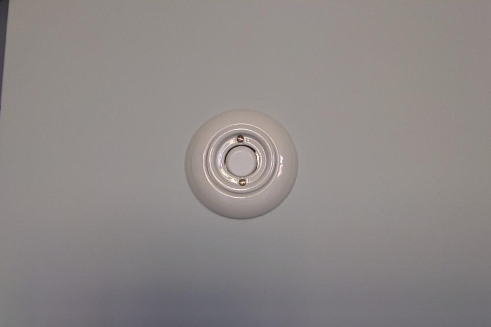

Jeg kan jo nevne at vi har det slik enkelte steder: en av/på-modul (z-wave) foran en skrudimmer (uten automasjon):
Men for det meste er det sånn (z-wave dimmer bak momentbryter):
