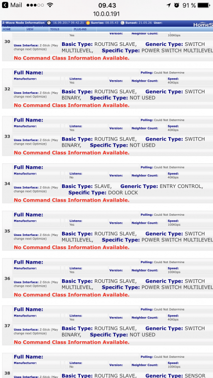

Da jeg skulle sjekke HS3-pcen i går kveld, så sto den og oppdaterte noen Windows 10-oppdateringer, restartet. Trykket litt for fort på update på Hs3 uten å ha noe backup, og lot den bare stå å gå.
Nå er alle z-wave enhetene borte. Har en z-net og en Aeotec z-stick, som begge virker inntakte. Har også tatt kopi av z-sticken etter i går kveld(og hele HS3-mappa)
Har oppgradert til .362, nedgradert til tidligere versjon, men får ikke koblet til nodene. Har også prøvd å legge til HomeSeerData.hsd fra før oppgraderingen.
Kan ikke verifisere at det fungerte mellom update i W10 og oppdatering til .357
Grønt kryss på z-wave-kontrollerne.
Under nodes så står det No Command Class Information Available på alle enhetene.
VEd å kjøre Import Node Info from Controller and Scan Devices så får jeg feilmeldingen Warning: Failed to retrieve Z-Wave class information for node 2, device synchronization/creation will not continue for this node.på alle nodene.
Ja, jeg forstår at jeg skulle ha hatt full backup. image.png.8938252a284dbef93ef75dad32e7d1fb.png

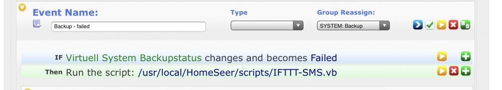

Siden BLBackup har egne event triggere så kan det være en idé å legge inn varsling av noe slag, enten det har gått bra eller feilet [emoji6]
9 timer siden, iceball skrev:
Siden BLBackup har egne event triggere så kan det være en idé å legge inn varsling av noe slag, enten det har gått bra eller feilet emoji6.png
Jepp, det er ganske enkelt. :)
