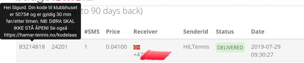

toonwolf Skrevet 29. juli 2019 Skrevet 29. juli 2019 (endret) Takk til @Guahtdim for denne oppdateringen. Om du sender en del SMS lønner det seg å bytte. Skjermdump fra BudgetSMS. Prisen er i Euro. Endret 29. juli 2019 av toonwolf Endret bildet Siter
