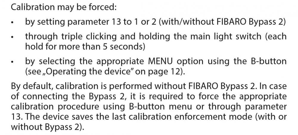

Neste problem ble forøvrig at dimmeren nektet å dimme en dimmbar LED pære skikkelig, til tross for bruk av bypass. Når den var av lyste den likevel bortimot 40%. Endte med å bytte tilbake til 40W glødepære med bypass, og da virket det til slutt.

foreslår at du tar en kalibrering, som nevnt i post over, etter at du har fått den til å virke. Den kjører en auto kalibrering når den får strøm. I dette tilfelle har den nok gjort det, men ikke gjort det skikkelig. Kjør en ny kalibrering. Sjekk opp manual og kalibrer på nytt.
Bypass er ikke helt logisk.. ser ikke alltid helt at denne har noen effekt. (Gitt at den er koblet rett)
